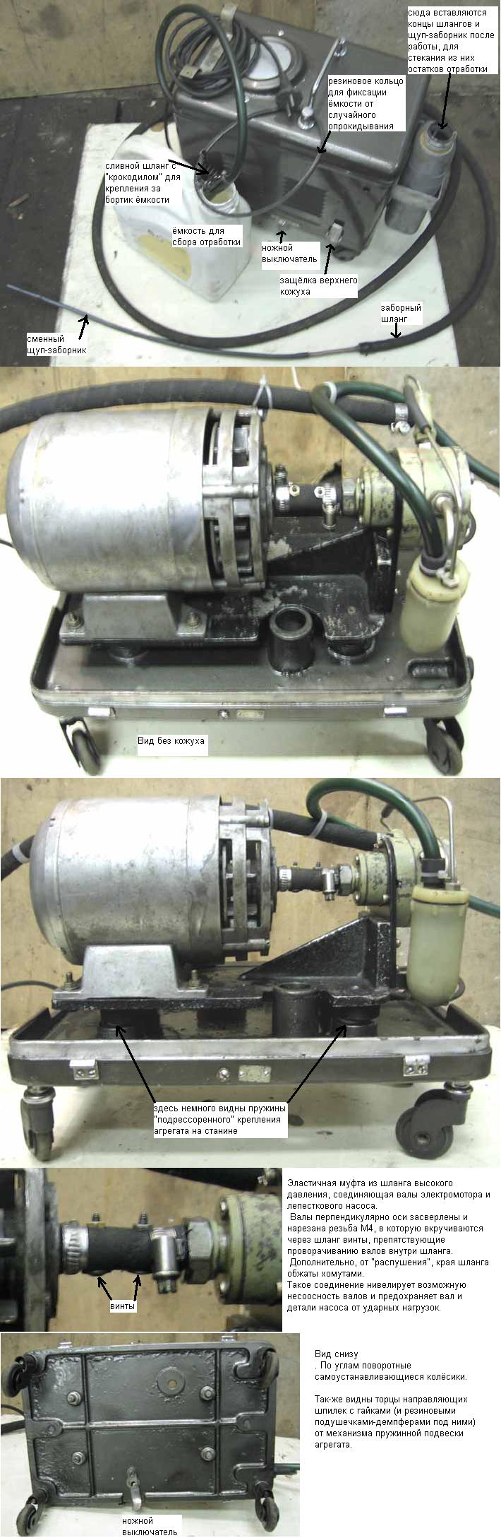

Представляю Вашему вниманию первую часть картинок - насосная часть и двигатель.
Дата 26.11.2006 - 21:38
appl.gif appl.gif appl.gif , Вот , когда оцениваешь полезность сохранения различных "железяк" -в прикладном смысле.! Молодец!!!

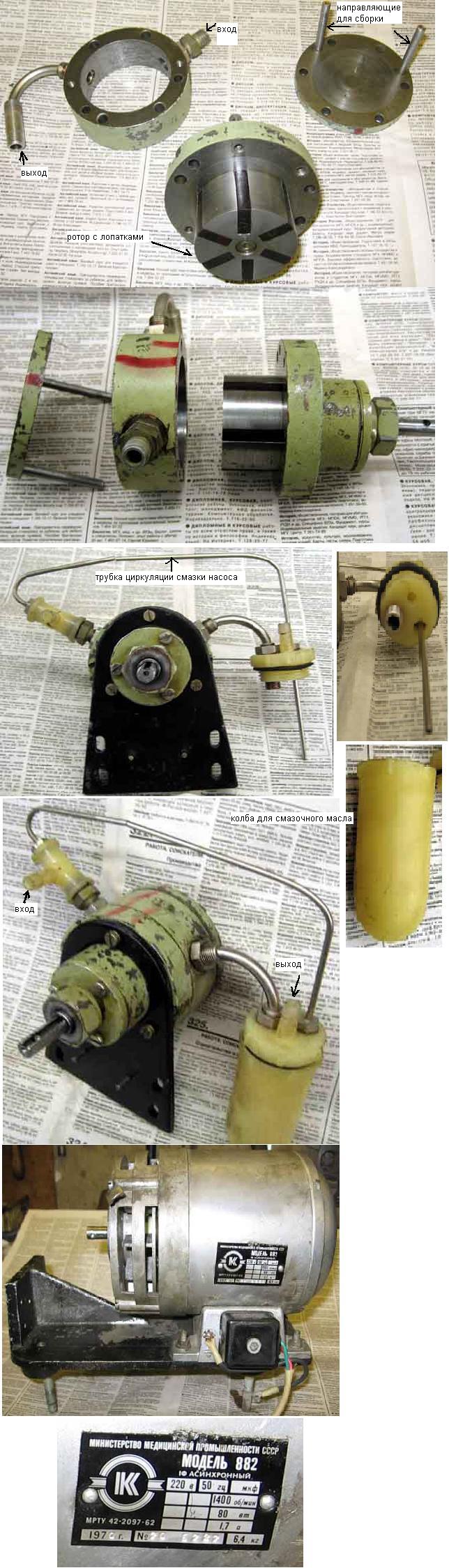

Вторая часть картинок.

Что можно ответить, браво, appl.gif прекрасный агрегат.!
И сделано аккуратно, и стоит не много. Пример для многих!
Дата 3.12.2006 - 23:22
