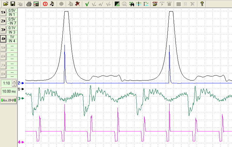

1 канал: датчик давления во 2 цилиндре, так как к первому подключиться сложнее. 2 канал: датчик с ВВ провода 2 цилиндра (4 цилиндрового двигателя). 3 канал: датчик пульсаций топлива подключенный к регулятору давления рампы. 4 канал: сигнал на катушке зажигания через делитель /10. Присоединённое изображение (нажмите для увеличения) ![]() |

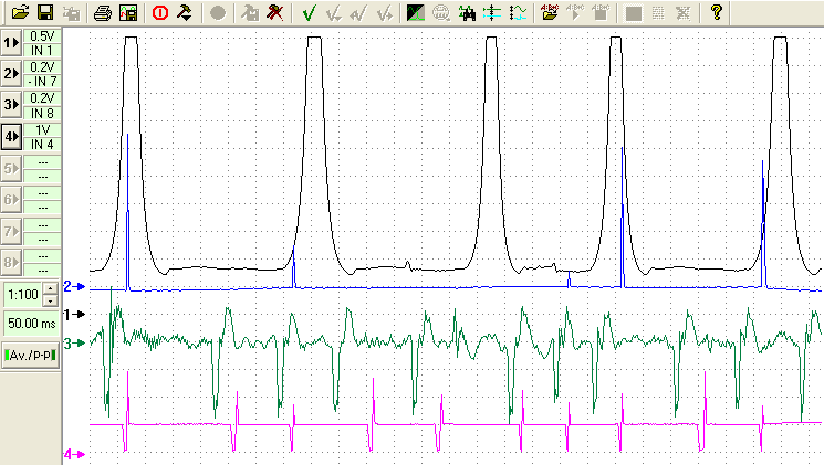

По датчику давления в цилиндре, следует учесть что температура двигателя в это время находилась около 0 градусов. По датчику 3 канала, броски сигнала в низ происходят синхронно с открытием/закрытием всех форсунок по пульсациям давления топлива. Не видя двигатель определить неисправность всегда сложнее, по этому вопрос будет задан несколько по другому. Что надо было записать в следующей записи что бы подтвердить неисправность? Несколько извиняюсь что делаю топик в разделе Библиотека сигналов, на мой взгляд это классический случай по такому типу неисправности. Попробую продублировать осциллограммы в формате осциллографа, но одна запись несколько превышает 100 кб. Присоединённое изображение (нажмите для увеличения) ![]() |
| Stoian |
Дата 19.11.2006 - 19:03
А если не от бензина, а от тосола? Встречаеться всякая гадосьт. Я бь! покрутил на вь!кинуть!е свечи и смотрел бь! что там с цилиндра вь!ходит. |
