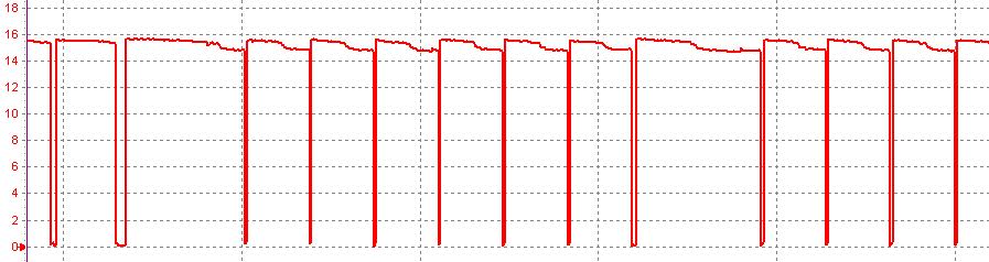

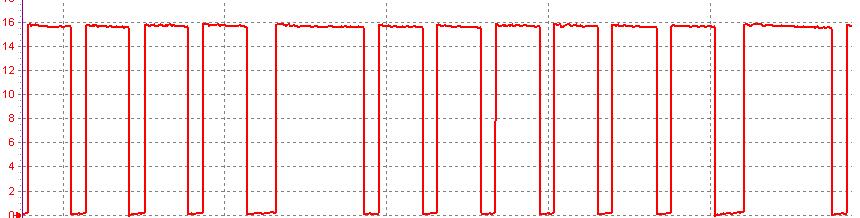

Машина то набирает обороты, то глохнет на холостом ходу, осциллограмма выглядит так: когда работает ровно первая картинка , и так когда начала глохнуть вторая. Может кто подскажет можно ли на второй картинке выявить подклинивание клапана?

вторая

Думаю, что осциллограмма будет менятся в зависимости от того в каком положении подклинивает РХХ. В этом случае наверно клинит в закрытом и ЭБУ по идее увеличивает кол-во шагов РХХ, скважность соответственно меняется тоже. Омега, про проблемы с ХХ которой я писал ранее, вылечилась только заменой ЭБУ.

Если подоступней, скважность это соотношение времени включенного состояния РХХ (положительный импульс, т.е. напряжение на РХХ подано) к периоду следования этих импульсов. Лучше конечно разобраться в теории широтно-импульсной модуляции, тогда будет понятнее. Небольшой примерчик: http://www.compress.ru/Archive/CP/2005/12/16/ и сразу станет понятнее, вместо двигателя в твоем случае РХХ.
Думаю, нет.
На этой осц-мме мы видим активную работу ЭБУ по выправлению ситуации с несоответствующими режиму холостыми, которая могла возникнуть по любой другой причине.
