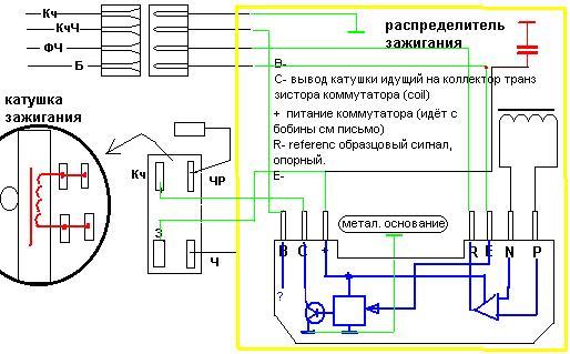

Началось месяц назад. Машинка стала хуже заводиться,
иногда глохла, через некоторое время заводилась как ни в чём не бывало.
Со временем неисправность прогрессировала.
Теперь, работает 15 минут и глохнет в конвульсиях.
Постоит, остынет и заводиться. В тёплом гараже работает
10 мин. Т.е. прослеживаеться температурная зависимость.
Выяснил, что когда глохнет, то пропадают импульсы на форсунку
и искра. К проводам и разъёмам претензий нет.
Заменил коммутатор и поставил чистые свечи. Поработала 15 мин. и
заглохла, свечи чёрные.
Снял трамблёр, с него датчик - всё в порядке.
Сопротивление - 800 ом. А, сколько должно быть?
Собрал, завёл, через час заглушил - больше не завелась.
Искры нет импульсов на форсунке нет. Питание на коммутаторе есть
(на ЭБУ не смотрел),коммутатор новый - поведение старое.
Каие мысли будут по поводу неисправности?
Кто-нибудь может подсказать как проходят импульсы между
инд. датчик- эбу-коммутатор и их уровни.

А почему питание коммутатора идёт с бобины?
ra700
Дата 25.11.2006 - 22:22
Сообщений: 927
Пользователь №: 103
На форуме с: 8.09.2004
технологически сделано так, чтоб при отсоединении штекера с КЗ обесточить и коммутатор.
bav62
Дата 25.11.2006 - 22:56
Сообщений: 66
Пользователь №: 2475
На форуме с: 18.10.2006
Дык не с бобины, а через разъём бобины.
Rus07
Дата 25.11.2006 - 23:51
г. Нальчик
Сообщений: 493
Пользователь №: 610
На форуме с: 10.08.2005
Так правильно, катушка и соединяет два провода, снимаешь разъем - разрываешь цепь питания коммутатора.
bav62
Дата 26.11.2006 - 17:16
Сообщений: 66
Сегодня при отрубившемся двигателе, измерил сопротивление
индукционного датчика - не именилось, и относительно массы - тоже.
При этом, замыканме верхнего контакта коммутатора( по второй схеме "Р")
на массу вызывает искру и впрыск.
Ну почему же питание коммутатора разорвётся? Останется. Плюс идёт шлейфом на катушку и одновременно на коммутатор.
sdl2000
Дата 26.11.2006 - 21:01
Ну, дык давай инфу.
Где и скока.
Ну дык выложи осциллограммы, чего у тебя идет с индуктивной катушки.
Там нет понятия сколько, там есть понятие ФОРМА сигнала!
Я бы в такой ситуации грешил на катушку (индуктивную), проводку от коммутатора до контроллера, сам контроллер.
Еще конечно и коммутатор нельзя исключить. Все-таки на контроллер именно с него идет сигнал. А уж контроллер выдает на форсунку.
sdl2000
Дата 26.11.2006 - 21:04
Не заметил вот этого.
Очень похоже, что катушка... Не видит коммутатор импульсов с нее...
Или сам коммутатор.

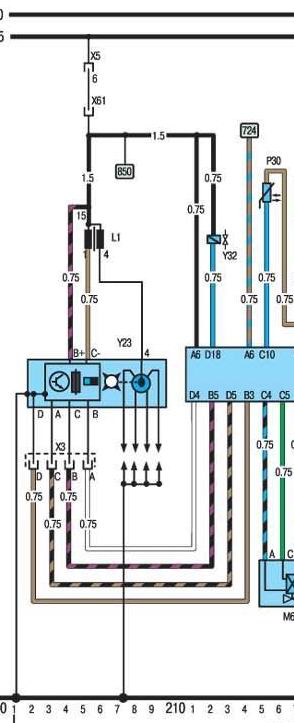

Странно, на моем кадете провода приходят на разные ноги, может кто переделал, потому что установлен примитивный иммобилайзер с контактным чипом в салоне и выводу "1" катушки от колодки чипа идет цепочка из кондера и диода.
