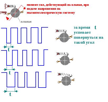

Что касается управления РДВ... попробую, как говорится, "на пальцах":
рассмотрим устройство РДВ ( схематично) и принцип его работы. В принципе, разница между трех-выводными и двух-выводными РДВ только в использовании двух или одной магнитоэлектрической системы управления положением клапана. Возьмем наиболее простой из них - двух-выводной.
ra700
Дата 7.01.2007 - 21:20
Сообщений: 927
Пользователь №: 103
На форуме с: 8.09.2004
