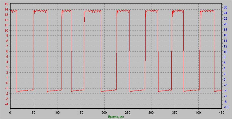

Снял сегодня осцилку со своей машины с выхода РР на ротор.
Гена 2108 55А , РР выносное классическое, подключение через допдиоды.
Зы. Снял ещё осцилки на ХХ под нагрузкой (ближний свет), на повышенных с нагрузкой и без, но в общем ничего примечательного - просто изменение скважности.

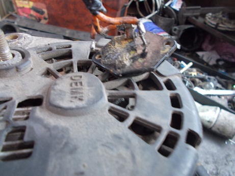

Возвращаемся к 2006 или жить стали хуже.Вот Нексия с моргающей лампой зарядки
