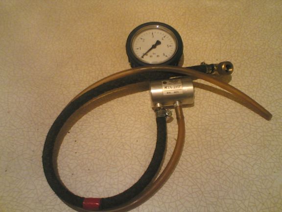

Тоже пользуюсь штатным МТА-2ИР. Покупал в Ростове в ACE "Laboratory". Привожу фото

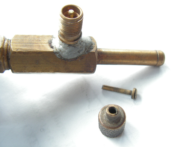

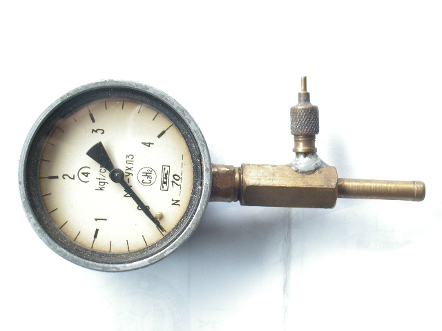

Вот штуцер для манометра. Может кому пригодится...
Берется сосок от колес, можно от безкамерных. Вырезается ваккумная резина. И все это(я укорачивал) вставил в боковое отверстие штуцера. Диаметр сверла желательно подогнать под диаметр соска, что бы сидело плотно. Всякими химиями стравил и запаял по кругу обычным припоем. Обычный золотник остается на месте. Колпачек металлический. Выковыриваем уплотнительную резинку и сверлим отверстие под диаметр маленького гвоздика. Вставляем гвоздик внутрь колпачка. Излишек(острие) гвоздика откусываем. Это для стравливания давления...
Посмотрите на фото и разберетесь.
