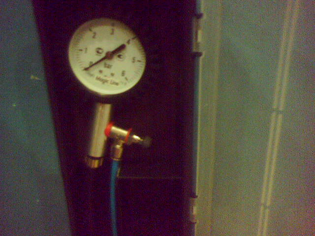

Оригинальное решение. Простота изготовления.

У меня давно так сделано, только про гвоздик не догадался.
Поначалу стравливал, а потом перестал, потому как никакой разницы не увидел. Стравливаю только перед снятием шланга со штуцера.

SOLVIK, а манометр из насоса совецкого? Там класс точности нормальный? Просто у меня такой есть, мож и себе сделаю kto.gif
А почему бъй нет тройник с краник не поставит ? Заодно и насос на давления проверят будем.
С уважением
Антонов Иван
Дата 25.05.2009 - 19:17
Использую много лет на ВАЗах,доволен.При помощи краника проверяю производительность насоса по падению давления .
