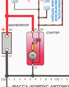

Неисправность во всей красе появляеться при температуре ниже чем +10 на холодном двигателе. При повороте ключа зажигания срабатывает втягивающее реле (слышен хороший щелчёк), слышно, что ротор крутиться, но в зацепление с венцом маховика не входит или схватит и тут же бросит. Примерно из 10 включений одно полуудачное, ну вообщем щёлкаю-щёлкаю, схватит и заведёт двигатель. На горячем двигателе и в тёплую погоду отдельные не схватывания венца бывали, но редко. Подавал отдельным проводом напряжение с акк. на контакт вкл. втягивающего – улучшения нет. Заменил втягивающее, не помогло. Разобрал, почистил, смазал(до щёток не добрался-винты закисли намертво), выбрал все люфты в механизме выбрасывания бендикса. Кинул на двигатель доп. массу. Не помогло. Снял стартёр ещё раз при -10, собрал схемку включения, бендикс выходит до конца – палкой не удержать, шестерня бендикса приставленную палку грызёт на ура, хотя на маховике нагрузка наверное больше. Тут глянул схему стартёра, а втягивающее двух обмоточное, Значит ещё и щётки надо смотреть? Какие мнения? Присоединённое изображение ![]() |

а к вращению ротора претензий не было. А, какой смысл в двухобмоточном втягивающем, типа одна втягивает, а другая удерживает? Бендикс визуально не изношен, пробовал плоскогубцами провернуть храповый механизм – держит.. Что там ещё может быть? |
