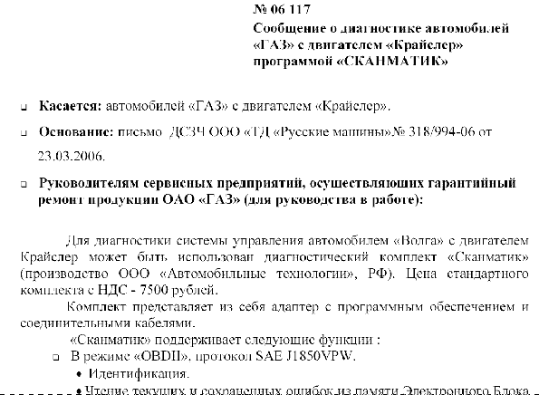

Стоит его брать, или все-таки он сыроват?
Читайте письмо ТД РУсские машины № 06 117

Рекомендация дилера не есть рекомендация завода-изготовителя. Вот если бы ГАЗ рекомендовал, это другое дело.
