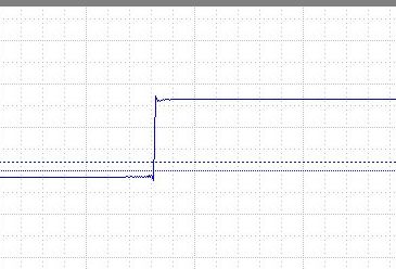

Для проверки ДМРВ использую методику предложенную ra700. Вот осциллограммы первая без дополнительной земли вторая с доп.землёй . Прошу прокомментировать.

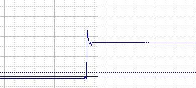

Вторая осциллограмма.
Сансеич
Дата 3.06.2007 - 23:07
г. Балашиха.
Сообщений: 558
Пользователь №: 2256
На форуме с: 24.09.2006
(20%) X----
То КММ!
Если не возражаете - представлю ваши осцилки в несколько другом ракурсе. Так, ИМХО, легче сравнивать.
А сравнение явно в пользу последней, т.к. время "устаканивания" ДМРВ сократилось где-то на треть.
