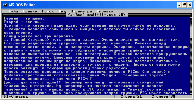

Порылся в старых "подшивках" фидошных конф и нарыл кое-что.
Присоединённый файл ( Кол-во скачиваний: 98 )
Присоединённый файл  Rtel_mod_____.rar

Rus07
Дата 25.12.2006 - 21:10
г. Нальчик
Сообщений: 493
Пользователь №: 610
На форуме с: 10.08.2005
Правой кнопкой и "сохранить объект как". И еще, там кодировка в тхт мудренная.

Дата 15.01.2007 - 03:15
Цитата (CVESTOR @ 25.12.2006 - 21:23)
Опера не виновата, это фидошники в такой кодировке файл слепили. Подобные файлы читаю в MS-DOS editor, програмка лежит в папке windows.
