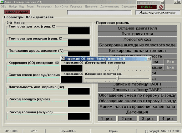

У микаса 5.4 имется две регулировки СО: для режима ХХ и для всех режимов. при неверной регулировке может наблюдаться именно такая картина как увас.
