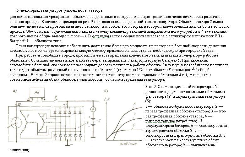

А сколько фаз на тракторном генераторе, который безщёточный? Я сегодня три штуки разобрал. Два трёхфазные как здрасте а один : пять выводов у статора, десять силовых диодов четыре дополнительных (впрочем там уже ступала рука человека так что может пятый просто выковырнули, гнездо под него есть) |
