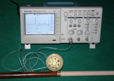

Цитата (submehanic @ 25.01.2015 - 02:11)
Цель - получить документальное подтверждение (хотя бы в виде осциллограмм) этого явления...
А если "своячка"... smile.gif Исследования некоторых волновых свойств бильярдного кия.
Юр Васильч, я сам все не читал (попозже), но чую лишней статейка не будет... smile390.gif
А по температуре (мысли вслух), а что если пьезу по типу стетоскопа прикладывать (у меня отрезок прута 3мм от сварочного электрода) до прогрева/во время прогрева/после...
