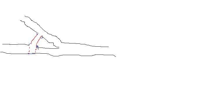

Дата 25.01.2015 - 20:01
У них у всех одна проблема, вибрация глушителя при ускорении, или рычание по народному, вначале пытались ставить финские трёхслойные, но это очень дорого. При чём если нормально собрать ДВС то Рык снижается. Мы перебирали сразу ДВС на машинах Руководителей и сразу в глушитель врезали перепуск. Делается просто, на 10 -15 см от соединения, там ещё самое узкое место, одна труба просверливается насквозь, а во второй только одна стенка . берётся по моему полдюймовая водопроводная труба и обваривается. Вот и всё, я думал все об этом знают, у нас это норма.
Дата 25.01.2015 - 20:58
Прочитал несколько раз,но так до конца не понял ,что отрезается, куда варится.На бумажке карандашиком оно сразу наглядней и понятней smile.gif .
Дата 25.01.2015 - 21:42
Нарисовал как мог на компе. Штрих пунктиром просто отверстие для того чтобы завести трубку. Потом отверстие завариваетсяя заплаткой. Трубка обваривается,
Дата 25.01.2015 - 22:41
Спасибо за пояснение,теперь понятно!Не разу ни встречал у нас таких доработок,возьму на заметку.
