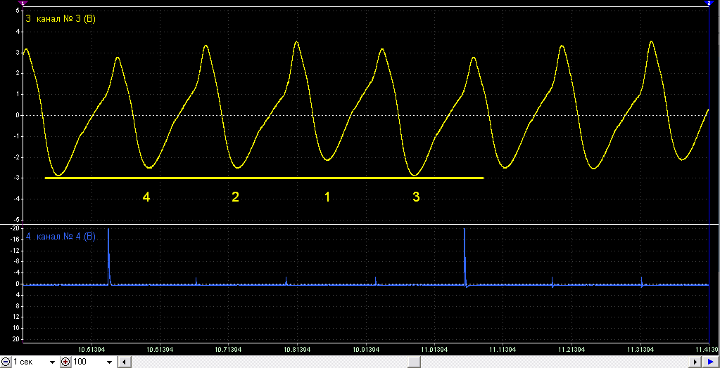

Теперь продолжу - я тоже умею играть словами, но нигде в этой теме я никого не кунал во что-то используя некие мнимые преимущества... (и никогда этим не занимался!), НО именно я в этой теме (точнее в последних сообщениях) пытался разобраться чисто технически с этим вопросом.... и именно я, сейчас, в последнем моем сообщении предупредил заинтерисованных в этом виде диагностики о ЕЩЕ ОДНОМ КОНКРЕТНОМ ПОДВОДНОМ КАМНЕ на основе не моего, а чужого труда/опыта.
Так что так расстраивает? Не умение вести технический разговор? Или проскочившее случайно чужое эмоциональное слово? Так этому слову я тоже могу найти объяснение: Вот он, этот идиотизм, на этой осциллограмме (рис). Надеюсь, уважаемый Юрий Васильевич, с высот вашего опыта Вас абсолютно не затруднит озвучить что за нестандартный технический момент отслежен датчиком разряжения на прокрутке? В интерес... или в противовес... или в обмен эмоциональными зарядами (мало их на попутных форумах?). Или во успокоение... черт подери.
Осцила моя, из личных экспериментов. Заинтерисованным в теме форумчанам будет весьма интересно узнать как я ее заполучил.

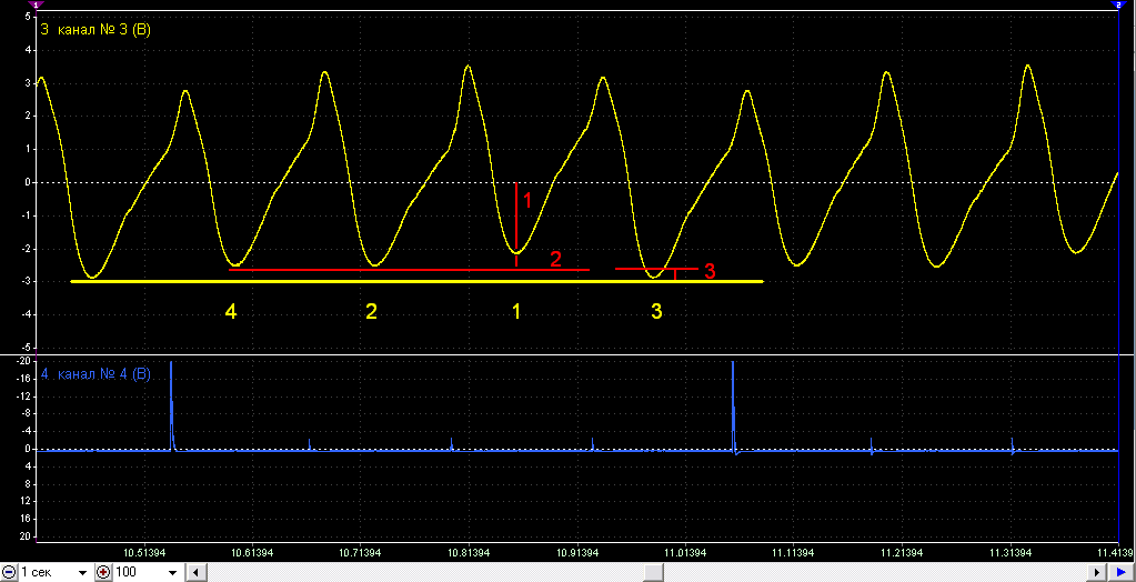

Думаю не имеет осциллограмма выложенная Андреем отношения к форсункам , скорее к недотягивающиму к остальным по компрессии первому цилиндру (хотя и верхушки"клапанные" тоже не на "линии"),и неправильно установленному валу(думаю впускному) , хотя если перевернуть осцилку ... В любом случае повод для проверки механики . Андрей рассказывай что там?))) как-раз подумываю осцил "карманный" приобрести ,может и ДР-пьезо снова в дело вернётся (размер у него под "карманный подходящий))))
Не, "Адам", не нужно ничего переворачивать (итак, гемору хватит smile.gif ). Ну что ж, напомню немного о своем статусе "не диагност" и ...., и вот, на этой осциле, я попробую своими словами объяснить свое "первое открытие" в плане диагностики ДР на прокрутке. Итак, здесь мы имеем дело с вполне исправным ДВС (а заваленные пики - это для "шестых" движков "нормальное" явление) в который, в качестве эксперимента, в первый цилиндр был подан СЖАТЫЙ ВОЗДУХ под давлением в 5 Атмосфер через свечное отверстие и сразу, на прокрутке была снята эта осциллограма датчиком разряжения с впускного коллектора.
Так что же меня так удивило? Да, то что я ожидал увидеть, по крайней мере в районе первого цилиндра, на впуске, ОТСУТСТВИЕ ПИКА ВНИЗ... а получилось что пик разряжения - ИМЕЕТ МЕСТО БЫТЬ! Только немного короче (красная цифра "1"). И почему, при открывшихся клапане(ах) ту чудо пластинку не отжало вверх, в положительную зону, в районе впуска первого цилиндра? И еще вопрос - отчего увеличился впуск третьго (а он увеличился (красная цифра 3) примерно на величину потери разряжения в первом цилиндре (красная цифра 2)?). ???? (оставим пока в покое верхние пики).
Вот, на этом основании я сделал вывод о немного ином перекрытии клапанов... не так как принято понимать/объяснять - по одному цилиндру, а о взаимодействии потоков воздуха относительно всех цилиндров с учетом общей картины работы ГРМ - чисто условно я писал выше о перекрытии клапанов по цилиндрам (Не путать с перекрытием в одном цилиндре! Хотя и оно тоже участвует!).
И здесь же сделал неутешительный вывод - что весь этот "впукоперепуковыпукивающий" идиотизм будет изменяться если на двигателе будут другие фазы ГРМ! Вот и пойми... бля... mad.gif
Пошли дальше.... сюда же... в кучу добавляем отслеженную не одним диагностом (на стороннем сайте производителя МТ) некоторую закономерность. Если в цилиндре "дыра" небольшая (мелкая проблема по клапанам), то эти "впуковыпуки" на осциле, по цилиндрам соответствуют отсчету 1-3-4-2. А если цилиндр с серьезной "дырой"/неисправностью (выкручена свеча или типа моего экспреимента) - то при на осциле отсчет цилиндров будет уже иной (как у меня) - 4-2-1-3.
Ну и как? Не идиотизм? Или найдется человек который сможет связать в единое целое эту кучу условий и вынести конкретный вердикт? Ведь на всех сайтах, этот метод популяризируется как прекрасное БЫСТРОЕ БЕЗРАЗБОРНОЕ средство диагностики! Я согласн, красиво пишет, быстро.... НО! вот именно поэтому я, выше и назвал этот метод - УСЛОВНЫМ.

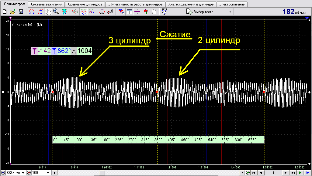

И вот второе "открытие" которое изменило мое понимание (и немного, вообще, в святую непогрешимость снятых осцил относительно "железа" ДВС). Это открытие не мое, это чужой опыт. Здесь приведу Пашин вопрос:
Андрей, а каким образом, забитость форсунок, повлияла на разрежение во впускном коллекторе на прокрутке?

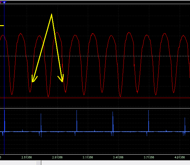

На этом ДВС (исправном, проверенным и компрессометром и пневмотестером) отслеживалась следущая херня по ДР прокрутка (рис. сторонняя осциллограмма). На этой осциле я стрелками указал потери во втором и третьем цилиндрах свято веря в непогрешимость этой "впуковыпукной" пьезопластинки... Т.е осцила взята из обсуждения в котором я тоже участвовал....
Дата 25.07.2015 - 12:13
Но причиной моего такого убеждения явилась не осцила ДРпрокрутка (тем более я такой весь критичный к этому методу), а то что коллега "зациклился" на "рыбе" снятой с ДПКВ в момент прокрутке (авто плохо заводилось, даже постреливало на хх). Вот эта осциллограмма уже в моей обработке (копия из обсуждения), где я, применив рамку, указал так же на потерю сжатия во втором и третьем цилиндрах и попросил прокрутить ДВС/снять осцилу ДПКВ без свечей зажигания. Что и было сделано - ДПКВ/задающий оказались в порядке.
Дата 25.07.2015 - 12:41
А вот теперь попытаемся объединить все в кучу... Итак, вторая и третья форсунки прыскают лучше - цилиндры лучше смазаны и поршни здесь "летят" шустрее. Это мы и видим на прокрутке ДПКВ в виде "рыбы". А что нам рисует ДР с коллектора? Он занижает эти цилиндры... Почему? Х.З! Могу предположить только то что два резких "выпука" (повышение компрессии) не занизили в своих, а подняли "разряжение" в парных цилиндрах (1-4) ибо это можно отслелить и по моей экспериментальной осциллограме где разряжение в третьем цилиндре "улучшилось" от давления в первом....
