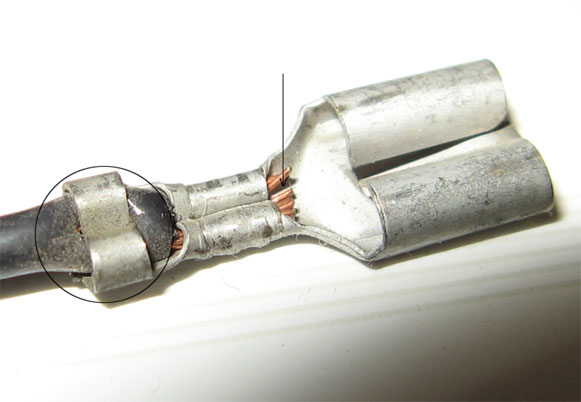

Я паяю преобразователем ржавчины. Может это и кислота, но тем не менее ничего не обламывается. (лет 8 уже моя бывшая машина ездит, всё там перепаял - и нормально). Но иногда возьмёшь преобразователь - а он чего то не паяет, но в большинстве попадаю на тот, что нужно (пока флакон использую, в продаже уже таких нет, другие появились, приходится брать наугад)
Дата 8.01.2007 - 01:58
Цитата (smitd @ 7.01.2007 - 19:24)
почему-то стали обламываться провода в местах, где кончалось лужение.
Чтобы этого не происходило производить пайку следует в месте отмеченным стрелкой, не допуская стекания припоя в зону обведенную овалом. Мамка оказалась просто под рукой, относится и к папкам, кольцевым и пр.

smitd
Дата 8.01.2007 - 06:53
Сообщений: 19
Пользователь №: 1468
На форуме с: 17.05.2006
Если есть обжимка, позволяющая обжать провод как на фото, то и паять уже не надо имхо. Мне регулярно приходится чинить 20-ти летние автобусы Скании и Вольво, и ни разу не видел, чтобы пропал контакт в подобным образом обжатом соединении. Другое дело, если обжимать приходится всякими подручными средствами или левые клеммы. Тогда можно и пропаять.
