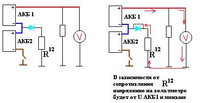

С двумя АКБ по 12В?
Точно не скажу, т.к. не имел дела, но...
Как правило, вольтметр ставят на мах напряжение, независимо от того, сколько вольт отведено под приборку(последоват. включение двух АКБ с отводом со средней точки).
При отсутствии диода такая картина будет при включении любого потребителя по цепи 12В.
ra700
Дата 12.01.2007 - 09:29
Сообщений: 927
Пользователь №: 103
На форуме с: 8.09.2004
Второй вариант - направильно подключена обмотка выключателя массы(исполнительный механизм), или наличие тока через какой-то потребитель в обход контактов выключателя массы (рис.)"Массовый" конец обмотки должна подключаться непосредственно к "-АКБ", а не на корпус. С подобными ситуациями часто сталкивался при обслуживании зерноуборочной техники, где использовалась схема последовательного включения АКБ на момент прокрутки стартера 24В, с последующим переключением в "параллельное состояние" для питания потребителей 12В.
