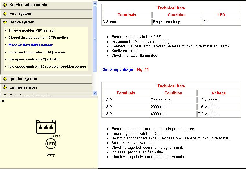

Опорный АЦП 0,4-0,5
При работе 0,1-0,8
У вас богатая смесь.
Проверте ДТОЖ,ДТВ и клапан рецилкуляции.
Попробуйте обеднить смесь, т.к. на ХХ СО=0,5(лямбда=1,03-1,05),на оборотах СО=0,3 махимум.
