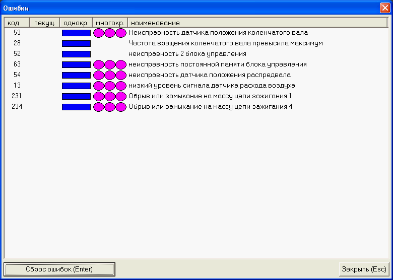

Пришла Газель. 405-22, Микас 7.1 Е-0000588. Прошита на сервис после установки ГБО сдвоенной прошивкой.
В газовой прошивке отключена топливоподача. Пропал ХХ. При диагностике РХХ показывает 10 шагов, если принудительно
ставлю 75 шагов двигатель таботает нормально, но после отключения МТ опять становится на 10 шагов.
Замена регулятора на исправный ничего не дала. Перепрошил своей двойной прошивкой всё заработало отлично.
Уже собрался деньжата получать, вдруг бац и опять заглохла и 10 шагов. Ошибок нет.
Кроме того на связь выходит с третьего, а то и с четвёртого раза. Разобрал БУ, всё перепаянно правильно.

ГАЗы тем и интересны, что хрен его знает что там внутри. Когда он заехал на диагностику у него был целый букет венерических болезней, но поскольку
имею дело почти исключительно с маршрутками и таксистами которым горящая мясорубка вообще-то безразлична и пока можно ехать они на диагностику ни ногой, ошибки я конечно кидаю в персональную папку на случай приезда въедливого владельца. Но опыт показывает, что Микас, работающий в режиме переключения прошивок на работающем двигателе, может придумать что угодно и после сброса благополучно забывает о них и придумывает новые. Так после сброса ошибок в течении двух часов ошибок не появилось. cool.gif
28- ограничение нету на газе(топлива)
63- при записе любойинформации(настройка СО,коррек октан коорек)
13- во время стартера падает напруга
231-231- естественно, есть неисправность в цепи(мож и незначительно) wink.gif
З.Ы. Есть такая вещь, как таблица №1, надо сбросить, чтобы настроить как хотите. Тогда настроете как надо и через 4-6 дней, еще раз подправте СО(коэф и смещение) и все ОК!
З.Ы.Ы Чтобы избежать несанкцианированних ощибок, прочистите массы и затяните нормально! gruzin.gif

Спасибо. Вообще-то распечатка кодов у меня есть. Вот только после сброса кодов неисправностей- коды пропали , а неисправности остались. cool.gif
ЗЫ да и блок я сам снимал и ставил(см. выше).

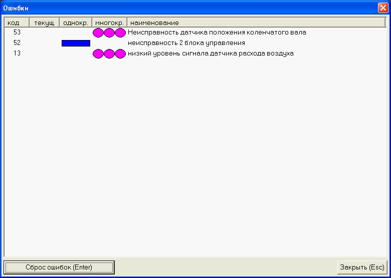

Наверняка все кто заострял внимание на этом коде заметили, что СЕ загорается на короткое время в момент отпускания газульки. Именно отпускания. Отсюда становится ясно, что при закрытом дросселе расход ниже ожидаемого, а в этом режиме он должен быть значительно больше чем у холостого при 800об/мин. В пользу этого говорит и то, что СЕ гаснет по мере снижения оборотов еще до выхода на 800об/мин.
Берем кисточку с бензином, и чистим дроссель изнутри, обычно этого бывает достаточно. Если не помогло, то слегка приподнимаем дроссель упорным винтом. Параллельно контролируем шаги РХХ: до и после. После чистки они должны опуститься на пару десятков при холостом 800об/мин. Вот и все, код 13 побежден.

Заезжала сегодня опять, та же проблема. Правда ошибки другие.
Снял блок ДЗ. Вообщето там абсолютно чисто, да и пробег 15 000.
Конечно промыл, но всякий случай. Приноднял заслонку винтом
