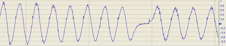

Топлива полные цилиндры искра есть и не заводиться , распредвал с колленвалом цепная передача (перескок цепи не возможен )не нравиться мне этот махровый сигнал

А что в нем может не нравится, если искра и впрыск есть?
