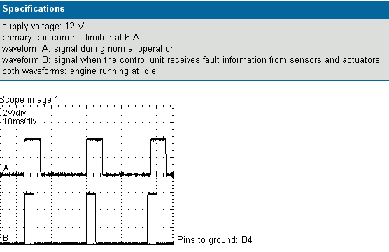

А вот с Тефко я не согласен! 42 код как раз именно об отсутствии регулировки зажигания ( а не отсутствии искри) говорит. И при появлении этого кода ЭБУ уходит в аварийку, на контакт-С проподает 5 вольт и появляется ноль ( как при прокрутке и включённим зажигании). Комутатор переключается на режим- когда сигнал искри поступает сразу на конечний усилитель комутатора и не проходит через ЭБУ для коректировки угла опережения.
