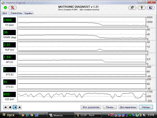

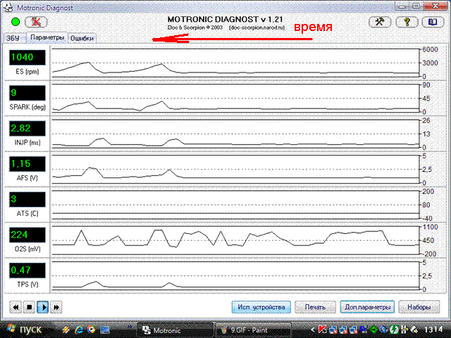

Подключил сегодня мотроник диагност через K-Line адаптер. Сомнения у меня по поводу сигнала лямбда-зонда. На этом форуме увидел сигнал с Шеви-Нивы на средних оборотах - почти ровный пилообразный график. У меня такого я не заметил.
Такая примерно картина наблюдается на всех оборотах.
Вопрос - можно ли говорить о неисправности лямбда зонда? Может ли неисправность лямбда-зонда давать прирост в расходе до 7л?
Думаю может, если ещё при этом сбиты/не верны базовые установки системы (завышенный сигнал с расходомера - например из-за ослабшей от времени пружины или кто "накрутил", неверные данные о температуре двига и/или всасываемого воздуха).
По графикам: во-первых, смущает преимущественно высокий уровень (богатая смесь) на ЛЗ.
Во-вторых, мне кажется, что не работает отсечка топлива (форсунок) при ПХХ - об этом говорит зашкаливающий при этом ЛЗ и увеличивающееся время впрыска вместо его нулевого уровня.
Следовательно, надо проверить исправность и правильность установки ДПДЗ, соответствие характеристикам термодатчиков, а так-же проверить состав ОГ без лямда-регулирования и привести его в норму, если потребуется.

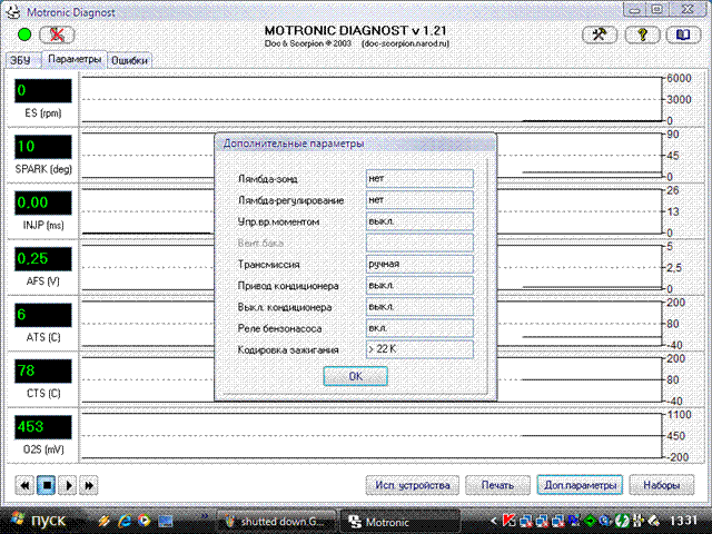

И еще меня беспокоит вот такая штука.
Интересно, это просто глюк программы, или может у меня перепрошит ЭБУ на безлямбдовый?
Для перевода даного блока в безлямдовий вариант, перепрошивка блока управления не требуется. Так как родная прошивка содержит информацию, как для работи с лямбдой, так и без неё. Для перевода блока в безлямдовий вариант торебовалось только в блоке управления один из недостоющих проводов посадить на массу и ещо один провод с расходомера на блок управления протянуть. К сожалению номера пинов щас не скажу, так как занимался этим очень давно, и дома поглядеть негде (что то ТИС заглючил). Если не забуду- завтра на работе гляну. А вообще то технология перевода из одного режима в другой и инете неоднократно обсуждалась, даже с подробними инструкциями и даже фотками. Попробуй на сайте Док-скорпиона поискать. Вот- нашёл! http://www.doc-scorpion.narod.ru/art10.htm
Хоть в данной стате и говорится о мотронике ML4.1, также удавалось переделывать и на мотронике 1.5, которий у вас. Также там говорится и о перепрошивании, но уже отмечал, что этого делать не обязательно. По крайней мере мною переделание автомобили отлично работали с родной прошивкой.
НО! Я бы всётаки не рекомендовал переделывать мотор в безлямдовий вариант, так как мотор теряет очень важний датчик для нормализования смеси. И если проблема окажется не в лямде, требуемого ефекта не будет и может стать только хуже. Но так как программа определяет, что вариант кодировки без лямбди, то стоит проверить, не подключил ли уже кто то до тебя, этот 27 пин вразёме блока управления на массу. Если так- то ЭБУ мотора не будет нормально понимать показания с лямбди и расход увеличится.
Честно говоря - не знаю. И как-то это противоречиво само себе: с одной стороны "ЛЗ нет, регулирования нет", а с другой - график-то рисует kto.gif Может и в проге глюк, может прошивка в ЭБУ "съехала" и надо перешивать, может и "чип-тюнинг", может и ЭБУ заменили на другой kto.gif (зы. пока писал - ELK лучше про ЛЗ рассказал smile.gif )

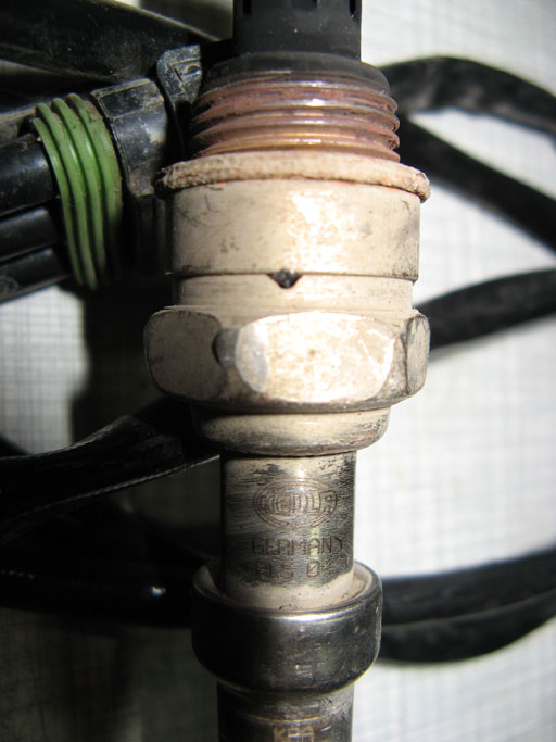

Дата 31.01.2007 - 23:37
Пару месяцев назад менял на аналогичном Опеле л-зонд, клиент принес такой как на фотографии, проработал и сдох. Может это и есть тот самый "итальянский"? На зонде надпись "Hella". Следующий зонд поставили бошевский, пока работает.
