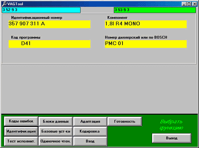

Passat 93года, моновпрыск, с незнакомым кодом двигателя R4. Отличий от RP под капотом найти не смог. Такую модель двигателя не нашел ни в одном из имеющихся каталогов. Вообще-то, плюнул бы на это обстоятельство, т. к. в K-line диагностике особой необходимости не было, но интересно, что ни VAGtool, ни VAGCOM, кроме идентификации блока и кодов ошибок, никакую другу инфу не отдают.
Вот пачпотрные данные блока. Подключался через K-L-line адаптер.
Чё за зверь, а? Попадался?

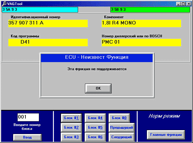

А вот сообщение которое выскочило при попытке считать блоки данных.

Так и в Эльзе нет такого движка.Ты с чего взял, что он так называется?
Дата 2.01.2005 - 02:33
Дык, в паспортных данных написано, см. выше.

Не, надо было на блоке посмотреть, или в свидетельстве хотя бы.Мы, когда заявку составляем,код движка пишем обязательно, чтобы первоначатьное представление по базам получить о машине

Вроде на моно впрысках старых, кроме кодов ошибок ничего не посмотришь, не предусмотрено (сам не смотрел, надобности не было, но читал где - то).

Разные блоки-разные возможности
Дата 4.01.2005 - 23:12
Наверно так и есть, меня год смутил, посчитал что в 93г. уже обязана быть передача данных в реале.
