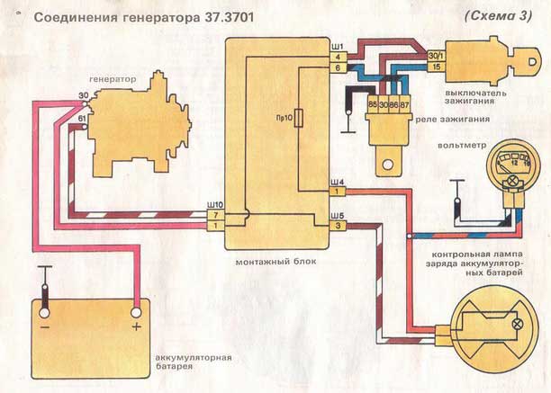

Скорее, ты имеешь в виду 61-й контакт генератора, куда подключается провод начального возбуждения. Начального - потому, что после возбуждения и начала работы генератора, напряжение возбуждения подаётся на этот контакт с обмоток через дополнительный выпрямитель.
При включении зажигания на этом контакте будет 2-3В (в зависимости от экземпляра РР и тока в цепи, определяемого мощностью контрольной лампочки зарядки и дополнительными резисторами в параллель этой лампочке (если они есть - на классике их обычно нет).
А после запуска двига и возбуждения генератора, на этом выводе появляется напряжение, выпрямленное допдиодами, и в идеале равное напряжению на клемме 30 (выходе) генератора. В реале, из-за разницы в падении напряжения на основных и дополнительных диодах, напряжение на 61-ом выводе обычно немного (доли Вольта) больше, чем на 30-ом.
Если разница более долей Вольта, то имеется неисправность выпрямителя генератора.
По принципам проверки можешь почитать статьи:
http://autodevice.ru/akb.htm
http://autodevice.ru/gena.htm
Схема включения генератора:
