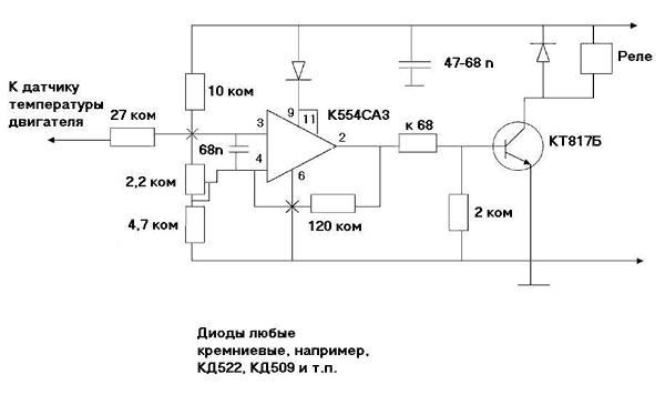

Андрей поддерживаю твою мысль, включение эл.клапана газа через датчик температуры жидкости, как пока не знаю, либо кто может в ПО внести дополнени (свободные кантакты есть), типа влючение светодиода на право перехода пользоваться газом
Если без вмешательства в ПО, то существует несколько разновидностей схем компараторов для включения вентилятора охлаждения по штатному датчику показометра температуры - эту схему можно использовать для включения "разрешающего" светодиода, или прямо для автоматического переключения бензин/газ при нужной температуре. Полагаю, что на впрыске это будет несложно реализовать - не надо ждать выработки топлива в карбюраторе.
Эта схемка так-же может позволить оперативно регулировать температуру переключения.
Дата 11.05.2006 - 23:04
Инет велик! Вот один из вариантов.
