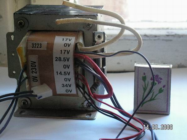

Всех приветствую. Имеется трансформатор от UPS. Там какие то выводы обозначены 5В, 8В, 11В и есть еще 17В. Хочу простенькую схемку собрать для проверки регуляторов напряжения.
Так вот подойдет мне он или нет? Как влияет сила тока для проверки? И если можно скиньте кто нибудь схемку попроще. Нашел кучу схем и все сложные...

зтот выход тебе подходит, только нужно знать потянет он хотя бы 1А,если ты хочешь проверять РН,для более точной установки порога срабатыванияРН,нагрузка должна до 3ом,вполне хватает 2х контактной лампочки.

В сеть я трансф. не подключал.Чисто по ярлычкам ориентировался. UPS отдали и сказали что он глючит, а я хотел только вытащит оттуда аккумулятор(12В, 7,2А), он рабочий. И случайно увидел трансформатор. Еще не известно по нагрузке он не сядет до 14-15В? И не знаю может потянуть выше 1А?

Если прикинуть по мощности блока, например 250 ватт, то он должен держать при 12-14 вольтах порядка 20-25 ампер, А в схемке которую дали поменяй транзистор на Дарлингтоновский КТ827, КТ834 или импортный подбери, Транс то сколько весит? или сечение магнитопровода в обмотке измерь и можно прикинуть габаритную мощность, правда железо сейчас иногда используют с бОльшей величиной насыщения, прикинь! сварочный транс для сварки четвёркой меньше 5 кг! и то в основном из-за меди.

Мне кажется, что наиболее подходящими окажутся выводы, которые справа сверху, в белой изоляции, толстые (красный - средняя точка?) - это, скорее всего, входы от инвертора с аккума. А остальные обмотки скорее всего слаботочные, для питания электроники, и для означенных целей не пойдут.
Дата 11.02.2007 - 18:04
Если железо обычное, то транс грубо на мощность 100-150 ватт, т.е. тебе хватит как раз , можно даже акумуляторы заряжать при необходимости, небольшое усложнение зещитит транзистор от пробоя при КЗ, поставь резистор проволочный на 0, 5- 0,8 ом в коллекторную цепь, и последовательно с ним предохранитель на 5-7,5 ампера автомобильный ножевой, можно держатель от б.у сигналки, у установщиков они частенько идут в мусорку. А для выпрямления лучше всего использовать сдвоенный шоттки диод от старого БП от РС, он обычно идёт для выпрямления 5вольт 10-25 ампер, и радиатор есть , и падение минимальное, а на радиатор КТ827 можно ветилятор поставить от компьютерных процессоров, причём запитать его как раз с выводов коллектора и эмиттера, чем больше мощность рассеивается, тем выше обороты вентилятора (автоматика!). Но для проверки РНов можно и без этого, вентилятор нужен только если длительно снимать токи более 5-7 ампер, при небольших напряжениях.

Дата 1.03.2007 - 09:29
Если Шотки от БП компьютерного, то удобно использовать обмотку со средним выводом. Обмотки(17в) на крайние выводы, со среднего вывода обмотки(0в) на минус, а со среднего вывода Шоттки на плюс , и не забывай, что переменка на вольтметре показывает действующее значение, а амплитудное выше на 1,41 , так при выпрямлении сетевого 220 имеешь амплитудное под 300, так что кондёр должен при наших допусках +10%.должен быть как минимум на 350вольт, а китайцы умудряются ставить на рабочее напряжение 250 и даже 200. Но ты не рискуй на 17 вольт лучше ставить на 35 вольт, так надёжнее, и для семьи спокойней. А Шоттки обычно 15 ампер на 40 вольт обратного, предохранитель ставь ампер на 10, чтобы при коротышах не спалить, и радиатор поставь чтобы при длительной работе грелся меньше.
Дата 1.03.2007 - 09:52
От трансформатора 17В: Взорвался кондер 200x16 тот который ближе к мосту.
А куда подключал мост - к толстому красному и белому выходам транса, или к двум белым? Я так разумею, что это обмотка 2х17В, и если запитываться от белых выводов, то будет уже 34В переменки, а после выпрямителя, на конденсаторе уже почти 50В - естественно, кондёр на 16В бабахнет blink.gif

Сначала ставил аккумулятор 12В от UPS и последовательно батарейки 1,5В, чтобы подогнать под 15-16В. Потом уже Крону воткнул. Какое то время все работало правильно, то есть переменный резистор менял значение от 0В до 10В (почему так и не понял, где же положенные хотя бы 13-15В).Единственное что, мост диодный собрал из 4-х толстых черных диодов, (типа в генераторе черненькие) тоже от БП компа. Диоды Шоттки есть и отечественные и от БП, их не ставил.
Все это проделал без нагрузки. Просто посадил на выход стрелочный вольтметр на 30В.
А с трансф-ра питание 17В брал от одного из толстых белых проводов и красного толстого с предохранителем. Вот тут стало взрываться...
Два толстых дают 34,5В.
Дык всё правильно - стабилитрон-то поставил на 10В, и на выходе бОльше и не должно быть. Для "положенных 13-15В" надо ставить соответственный стабилитрон на такое напряжение.
Используй всю обмотку и диоды Шоттки (как выше писал) - нагрузочная способность источника будет выше, а деталек - меньше wink.gif
PS. А почему у меня все-таки было какое то время 9-10В? (Это только с аккум.+Кроной.)
В том смысле, почему потом стало повышаться до 15В и далее снижаться? Значит, какая-то деталька подгорела - возможно, ток через стабилитрон оказался велик и он не выдержал kto.gif Номиналы и режимы надо либо точно придерживаться схемы, либо пересчитывать old.gif Хотя, с Кроной эксперимент не достоверен - не может она отдать сколько-нибудь достаточный ток.
