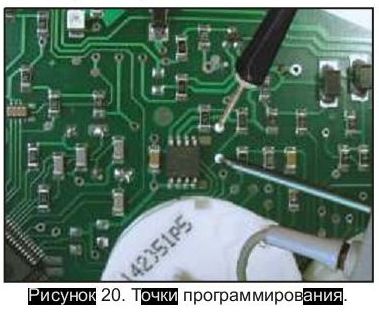

kai всем доброе время суток ребята кто может помогите залез в ап нового образца одно окно большое пытаюсь считать не получется не давно коректировал ткой же щиток только 2 окна
атут ирасположение не такое если укого есть кинте точки как подключать спасибо!!!
ах да забыл програматор тальятинский вроде все брал

ПО-4 V4.1..., легко решает эти вопросы...
http://www.apel.ru/auto/prog.php

Сноску о невозможности корректировки АП без незначащих нулей не убрали
Первый вариант отличается от второго тем, что в правом окне комбинации общий километраж отображается с незначащими старшими нулями (000315), а во втором варианте - без них (  315).
Километраж модифицируется только на первом варианте!

KAI у меня первый вариант апэл решает но в04 верси не точек подлючения вот это яхотелбы узнать спасибо

kai yaroha если утебя есть рисунок кинь спасибо навернре лучшебы перепрошить но нет програматора сколько всего нужно для работы но нехватает средтв

Чет не соображу.., как Вы собираетесь с ней (комбинацией) бороться без программатора...

kai yaroha Спасибо всё получилось а тот АП который без нулей я думаю нужно выпаевать и програмировть
