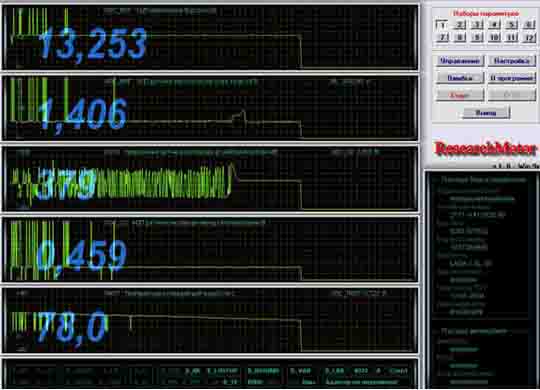

Сегодня поехал на работу с новым датчиком скорости. Результат меня поразил. Двигатель останавливался в 100% случаев, когда я выжимал сцепление и отпускал газ при движении (а делал я это раз 20). А ведь вчера с отключенным датчиком – не остановился ни разу. Температура на улице вчера была градусов 8, сегодня утром -20, вечером -10. Приехав с работы, сделал инициализацию ЭБУ. Может двигатель останавливался, потому что инициализация не была сразу сделана. Я не силен в диагностике, только недавно подцепил компьютер к машине, но мне не нравятся выбросы на диаграмме бортового напряжения и на датчиках, подскажите – это норма или что-то не так. Ладно бы выбросы были в «-», можно было подумать, что где-то плохая масса, но ведь они в «+» или это специфика работы адаптера и программы (адаптер из набора Мастер-Кит). Может надо посмотреть питание осциллографом, но где смотреть – на главном реле от которого питается контроллер? Screen сделанный с окна программы прилагаю.

проверь простым вольтметром на аккумуляторе, и на главных реле, и на датчиках, на том же датчике скорости (две крайние клемы), а кстати проводка в районе самого ДС целая? и на самом ЭБУ можно проверить.
выбросы в + могут присходить и от массы не затянутой тоже.
на генераторе проверь напряжение
вобщем проверить напряжение по контрольным точкам
-аккум
-гена
-гл. реле
-эбу

Снял дроссельный узел и тщательно почистил очистителем карбюратора. Грязи было не очень много, так что влиять на прохождение воздуха по обходному каналу, диаметр которого 6-8мм, она не могла. Тем не менее, двигатель останавливаться перестал. За 3 дня – ни одной остановки!!! Но машина стала тупее – не так резво реагирует на нажатие педали «газа». Может бензин такой – попробую залить на другой заправке. По поводу выбросов на диаграмме – проверил цепи питания и заземления контроллера и датчиков, пробовал запитывать адаптер K-Line от внешнего источника – все напрасно.
