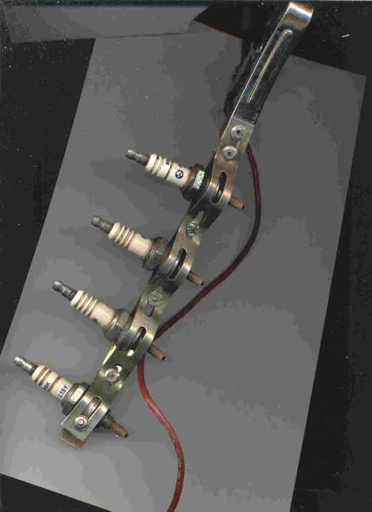

Подарили по случаю, прибор 1973 года выпуска.
Очень удивился!

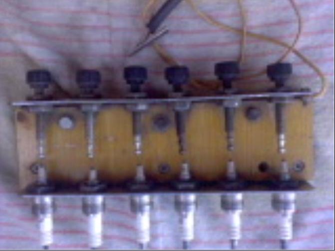

Вот каким я пользуюсь. Резьбу свечей наполовину обрезал, за оставшуюся закрепил. Напротив каждой свечи приспособил винт регулировки фар (он с пластмассовой ручкой, на конце шарик) Зазор можно менять во время искры, наблюдая при этом за нею или осциллографом снимать.
Снято телефоном, немного размыто, но идея ясна.

Дата 14.10.2008 - 15:10
Упрощенный вариант разрядника за 5 минут.
