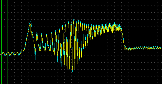

Кулер от компьютера не создаст необходимый напор воздуха.
Попробуй отсоединить от гофра ДМРВ (отключив от него разьём), завести двигатель и перекрыть всас ладонью - разряжением аж сожмёт гофр, куда там тому кулеру до этого. И разве кулер создаст расход 30 - 50кг/час?
Вот картинка сравнения 2- последовательных ДМРВ (соединил скотчем), при перегазовке, здесь жёлтым цветом - ДМРВ с U=1.035v, а салатным - новый с U=0.996v. Видно, что старый на низких расходах чуть завышает, а на высоких - занижает.
