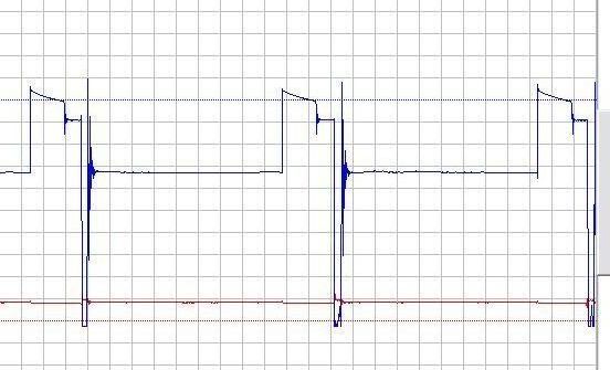

По-моему нашел оптимальный вариант схемы адаптера для Defender'a. Но возникла одна проблема - адаптер инвертирует сигнал. В осциллографе Записных это можно сделать программно. А вот в PowerGraph'e v. 3.3 я такой функции что-то не нашел (или плохо искал). Может кто-то подскажет по этому вопросу. Привожу осциллку

Дата 10.08.2007 - 21:12
Обработка/функции/data/invert.

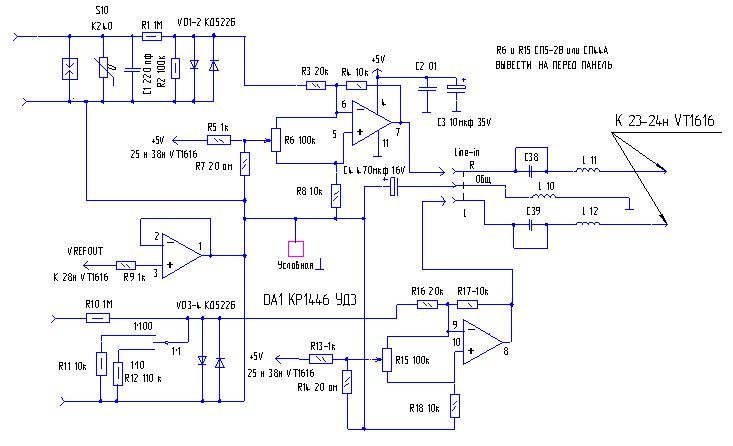

Первые испытания Defender'a произвел на старом адаптере с двухполярным питанием. Проблем никаких не было, но и большой разницы между обычной ЗК и Defender'ом я не увидел. Попробовал несколько вариантов с однополярным питанием, результаты были не совсем утешительными. Второй подход был благодаря статье О. Шмелева. Привожу схему адаптера. Сейчас правда идут испытания по одному каналу. Осциллки я уже выкладывал выше. Недостаток один - сигнал получается инвертированным (считаю это очень неудобным). Придется добавить в схему инвертор или переработать схему. Может кто-то захочет повторить выложенную схему и сообщить о результатах. Это будет намного полезнее.

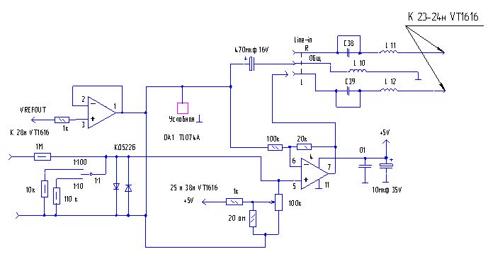

Выкладываю еще одну схему, которая должна устранить инверсию. Хотел бы, чтобы ее проанализировали
Дата 12.08.2007 - 22:16
Цитата (КММ @ 11.08.2007 - 11:38)
Второй подход был благодаря статье О. Шмелева. Привожу схему адаптера.  Недостаток один - сигнал получается инвертированным (считаю это очень неудобным).
А с виртуальной землей работать удобно? Шмелеву может быть и удобно - он не занимается диагностикой авто, а мы занимаемся, и у нас на авто постоянно висит земля от K-Line адаптера, которая совсем не виртуальная. И что будет если они встретятся? В таком варианте нужно перед подключением осцилла удалить K-Line диагностику, и только после этого подключать осцилл. Если хочется что-то опять посмотреть через K-line, то соответственно отцеплять от авто осцилл. Это удобно? А если нужно произвести одновременную запись от осцилла и от сканера?
Лично мне вариант с виртуальной землей не подходит, я его откинул из рассмотрения в самом начале, хоть он и заманчив ввиду простоты.

Анрей Сергеевич!
С Вашими доводами согласен, но у меня пока другого решения нет. Defender хорошо работает с моим адаптером с двухполярным питанием и большой разницы между Defender'ом и обычной ЗК я не вижу. Жаль только затраченное время

Здравствуйте! Я здесь новичек.. rolleyes.gif Решил тоже попробовать usb-звуковую карту в роли осциллографа. Карточка под рукой была вот такая: http://www.dx.com/p/virtual-5-1-surround-u...75#.U5_8Fr1GQpk К сожалению микрофонный вход только моно. Конденсатор по входу ЗК закоротил, адаптер внешний на pnp-транзисторе + делитель 120K|12K. Попробовал снять вторичку емкостным датчиком с центрального провода тармблера: авто Audi 100 2.1 WC, зажигание TSZ т.е ДХ в трамблере + коммутатор. Осциллограмму прилагаю. Можно по ней что ни будь сказать?
Дата 24.06.2014 - 20:02
Постоянное напряжение вроде не показывает. От батарейки проверяли?
