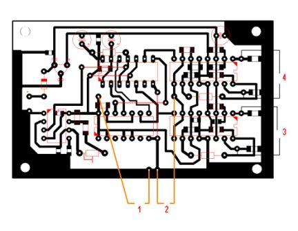

Забрал у таварища свой РХХ, к сожалению схему так и не нашёл, сижу перерисовываю плату (печатку) в LAYOUT4.0 . К сожелению обознался по твоей схеме.
Которая у меня собрана на К555ТМ2, NE555N, TEA3717-2шт + стабилизатор 5вольтовый, думаю что завтра добью её. У меня она практически на СМД деталях сделана, то есть резисторы и кондёры.

Вот так выглядит печатка, размер 50х80мм

Блин, одну микросхему не дописал SN74HC86N
