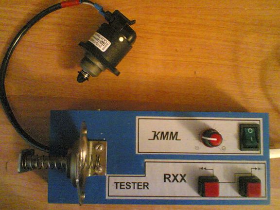

Сегодня брат позвонил, по данной мной ссылке, тоже не работает. Если Вас устроит вариант, я Вам вышлю печатку в LAYOUT 4.0 и на ней подпишу какие радиодетали, а потом сможете её под свои размеры переделать ( в зависимости какие радиодетали используете). |

Вордовский документ по размерам плата, под утюг, печать на лазерном принтере, бумага использовалась - большие колендари оборотная сторона. Присоединённый файл ( Кол-во скачиваний: 140 )

Проверка РХХ У РХХ две электромагнитные обмотки, которые не связаны между собой. Одна обмотка - движение иглы вперёд, другая - соответственно назад. Перемещение иглы на один шаг происходит в момент подачи на обмотку питания, следующий шаг перемещения - подача питания в обратной полярности на ту же обмотку. Нажатие и отпускание кнопки S2 приводит к перемещению иглы, положение переключателя S1 задает направление перемещения. Подозреваю, что в механизме РХХ использован анкерный принцип. (с) Олег Кравчук aka Ol-102iL Другой, более совершенный и продвинутый тестер предложил Э.Горбатко (aka mster2002, researchm@yandex.ru). Эта небольшая freeware программа позволяет управлять Регулятором Холостого Хода, меняя скорость и направление движения, подключив его, через небольшую схему (схема подключения прилагается, Вам понадобится микросхема, добыть которую можно из блока GM ВАЗ) к LPT-порту любого персонального компьютера компьютера. не могу прикрепить. в пм. |

Прошу извинения за недописку по плате с радиодеталями. Точки 1-1 и 2-2 выход на обмотки соответственно Точки 3-3, 4-4 выход на кнопки управления вперёд и назад Питание 12 вольт |

Ещё раз Большое спасибо, возник вопрос по R9 его номинал (я думаю, он 50-100к уточни). Жаль нет схемы пока ТЕА3717 не нашел я думаю их можно заменить одной L289. |

R9 я постил на 200ком постоянный, а не потенциометр, скорость медленная которая меня устраивает. По вопросу замены 3717 посоветовать ничем не могу, так как не обладаю информацией. |

На плате имеются ошибки. |
