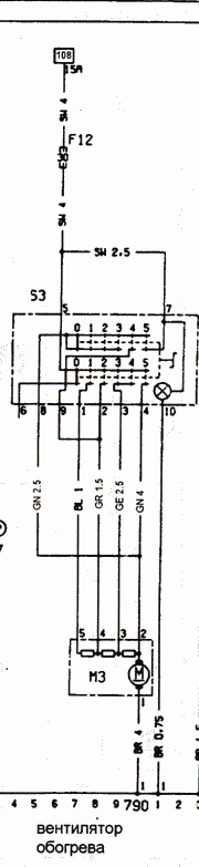

Омега А, сгорели(не звоняться) резисторы.
Нужны их номиналы. Кто в курсе - подскажите.

Если собираешься восстанавливать, то проще купить отечественные от 2108, скорости можно подкорректировать замыкая витки, но проще купить запчасти оригональные, только предварительно отревизировать щёточный узел вентилятора и смазать подшибники, смазкой можно от ХАДО, и прочистить дорожки коллектораю. Ведь выход резисторов из строя это следствие увеличения потребляемого тока из-за выработки ресурса смазки и мех узлов вентилятора. Кроме этого нужно прозвонить все выводы, поскольку чаще всего просто сгорает тепловой предохранитель, его можно для проверки замкнуть( он похож на конденсатор ) и он должен звониться как нулевое сопротивление.

Крыльчатка крутиться легко, предохранитель не горит,
но термопредохранитель был уже заменён на кусок проволоки.
Резисторы погорели после длительной стоянки на сильном морозе
и последующем включении вентилятора на холодной машине.
Родной блок резисторов стоит непомерно дорого.
Есть проволочные из старых запасов.
Хотя от восьмёрки - вариант.
