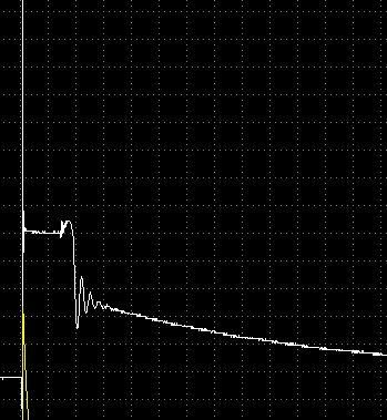

Бывает проверяешь закопчёную совершенно свечу - а она нормальная! А в другой раз проверишь такую же - негодная. Мне прибор помогает. avto46rus - мой земляк, он привёз мне свою приспособу, проверили на разряднике и осциллографе - оказалось, что вибратор даёт слишком большую частоту (искры шли через 1 - 1.5мс), думаю, что катушка просто не успевает накапливать энергию. Когда мы подсоединили параллельно вибратору конденсатор от классической системы заж., то искра стала другая, мне показалось, что мощнее. Выкладываю картинку искры на разряднике 12мм. Непонятно, где там фаза накопления энергии? (аналог - момент замыкания контактов до разрыва). Клеточка - 1мс х 1kv. Присоединённое изображение (нажмите для увеличения) ![]() |

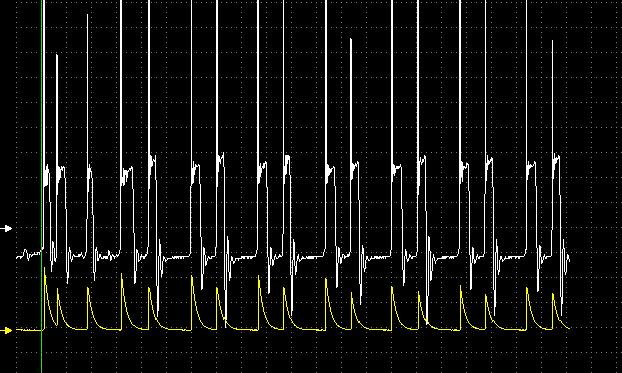

П.С. - комментарий к предыдущему рисунку: - только сейчас заметил, что нижний конец вертикальной линии (момента пробоя) ниже нулевой на 1кв. Т.е. катушка только начинает открываться для накопления, а цепь тут же разрывается, поэтому линия накопления просто не успевает возрасти. И время горения тоже мало, т.к. только начинает гореть, а первичная цепь снова замыкается, аот и глушится процесс горения. Так что думаю проблема в способе генерации сигнала в первичной обмотке. Присоединённое изображение ![]() |
