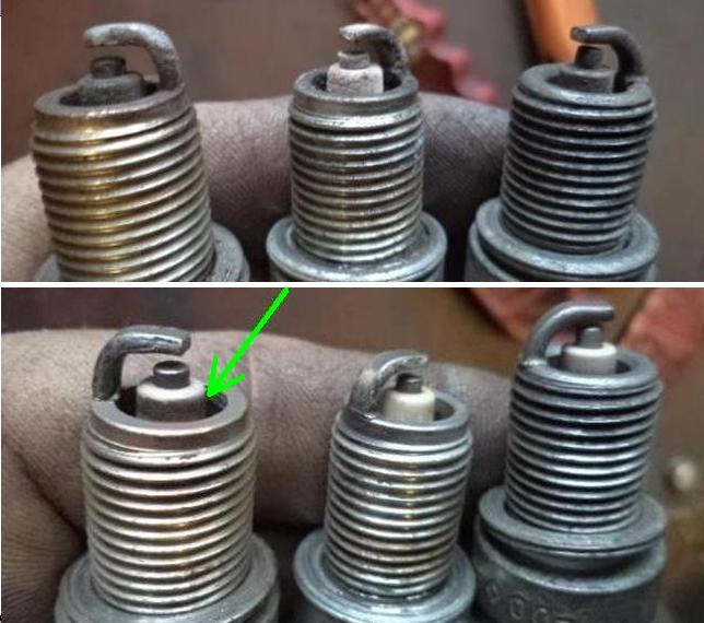

И вот что мешает полной презентации. На фото три свечи перед очисткой и после. Как видно (зеленая стрелка) на некоторых, на боковине изолятора, черный налет не удаляется. Крутил и боком эту свечу при очистке - чуть лучше стало, но на Э 203П шьет почти сразу сразу на изолятор. Из пары десятков очищенных застарелых свеч таких темных попалось две (обе шьют буквально при 2х атм), думаю это есть брак в очистке и поэтому свой пескоструйный приборчик не могу пока рекомендовать. kto.gif Разгадка возможно в примененном мелком речном песке (набирал для хозяйственных нужд), но сейчас Хопер стоит под снегом и льдом и крупного вымытого водой белого песка до лета я не отыщу. Вот поэтому до подробного описания пока не скоро... kto.gif
Эти две темные свечи положил сегодня в растворитель... завтра продую еще песком. Посмотрю результат.
По пробою свечей по изолятору при работе Э203П (проверка), то нужно ставить зазор поменьше (контактный) и вероятность стекания искры с колпачка за 12 Атм резко уменьшается.

Возьми песок с силовых предохранителей, 1 предохранителя с подстанции 6кВ хватает на 2 заправки. На 0,4 нужно 2 предохранителя.

Андрей,речной песок крупный и самые его большие частички очень любят застревать между изолятором и корпусом свечи,что потом не скоро добудешь.Или просеивать его тщательно надо .Раньше тоже пробовали речным,но потом вернулись на кварцевый из предохов силовых.Идея с пистолетом подкачки понравилась,много удобней и наглядней чем в заводском бачке продувать.

По моей самодельной пескоструечке - вчера же вечером привезли мне два предохранителя 10кВ с желаемым песком. Но здесь получается НО (и оно большое)... я ж с детства топчу этот самый кварцевый песок... если кто когда был или будет в моих местах, то обнаружит прекрасную реку Хопер с бархатными БЕЛЫМИ песчанными берегами. Вот в эти изоляторы насыпано по сути тоже самое чем я и экспериментировал сначала. И чтобы не грузить тему лишними буквами процесса отладки, беру тайм-аут. Есть еще мысли по доработке пескоструйки, затем еще поработаю разным песком.... и (надеюсь) с добрым результатом - отпишусь!
Дата 30.01.2015 - 13:14
Андрей,единственное ,что хотел добавить - Есть свечи которые ,ну никак не хотят очищаться добела,все равно черные пояски есть,наверное въелось сильно в карамику и долгая очистка только наделает раковин в изоляторе. Пожелаю тебе УДАЧИ и верного творческого решения ! Ждем неспеша продолжения.

Зря Вы так .Я в этом году у знакомого в гараже почистил свечи на пескоструе,выставил зазоры и машинка ожила.Решил в зиму свечи не менять ,а 500 р потратить на цветы для любимой!Да и на протяжении 2х месяцев полёт нормальный.
