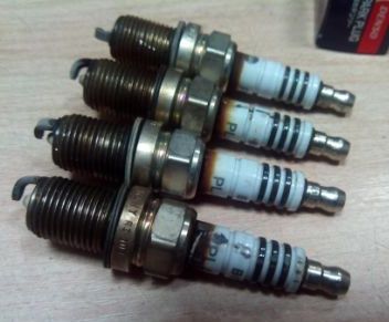

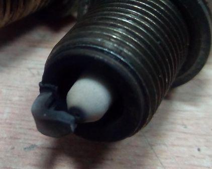

Т.е всё прекрасно с электродом и изолятором, но свеча уже мёртвая вот на втором снимке она 3 снизу. дорожка в керамику въелась, и прорыв газов прекрасно виден на юбках изоляторов. Хотя свечи фирменные и платиновый вариант, который должен 70-100ткм бегать. И все 4 свечи с прорывом газов!

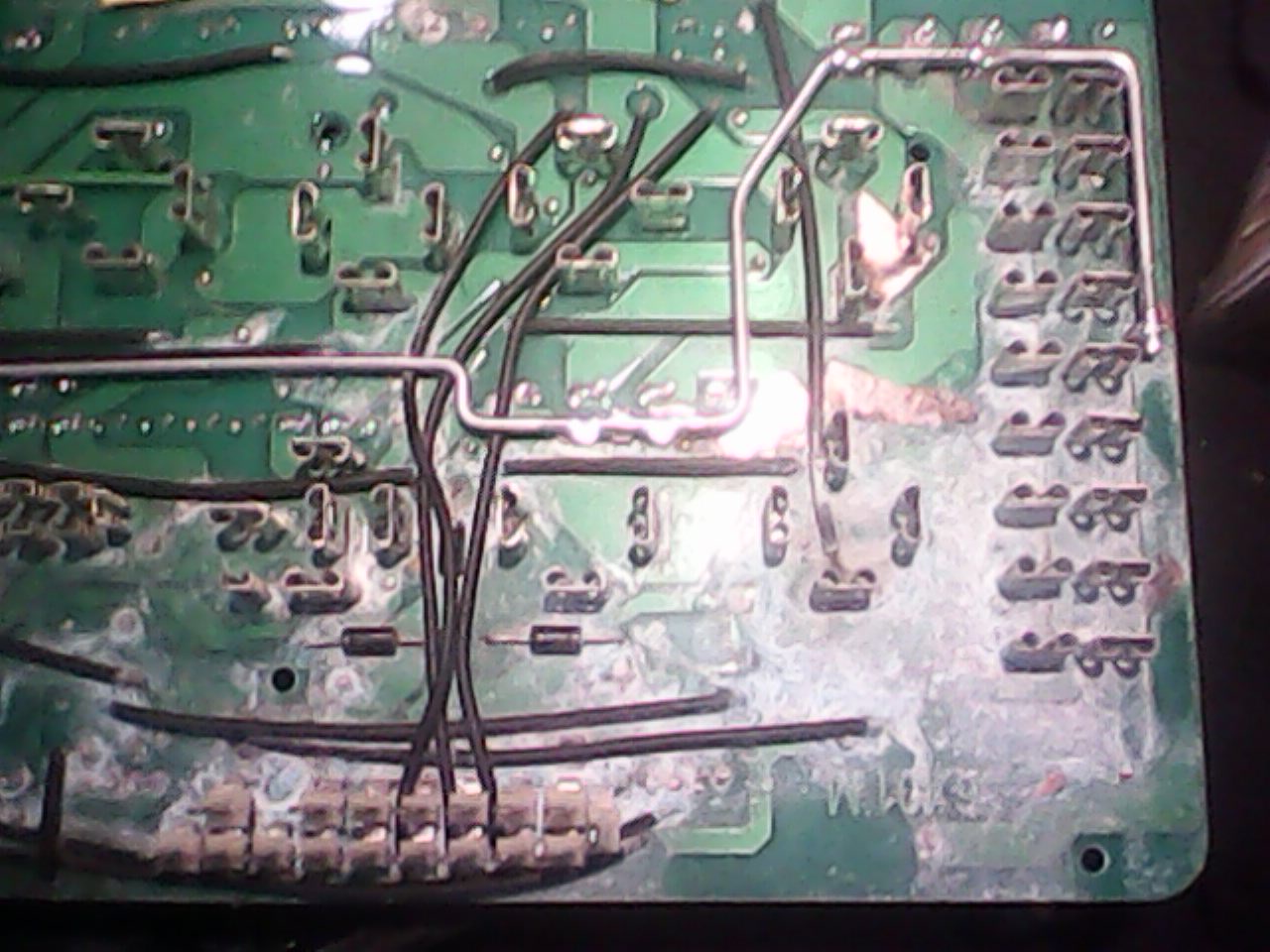

Звоню нет плюса с МБ, вскрываю его,спасибо мойщикам с их зловещими химиями,нет, реально спасибо.Весь зеелёёный,какашечный, и в пескоструй его в пескоструй,паралельно врубаю паяльник.Вот он какой был:
Дата 14.03.2015 - 13:07

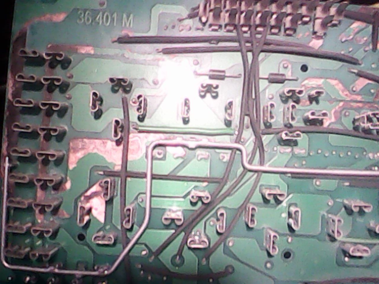

Отструеваем его, и вот он красавчик.Затем под лупу.Отгнила перемычка в месте загиба, та, что по центру, горизонтальная,восстанавливаем, продуваем,купаем в соляре, собираем и вуаля, прикуриватель закурил.
Да, забыл сказать, машине всего год от роду.
