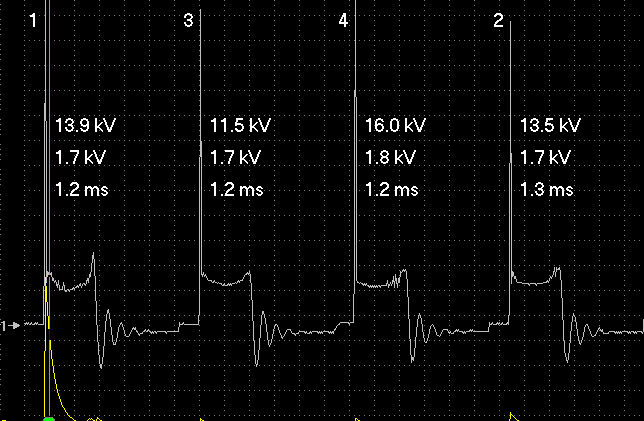

| tuz |

Ты бы выложил эти осциллки в момент разгона дв-ля.Вот бы и увидел косяки. Смотрю вторичку только в момент разгона.ХХ мало информативен. |

Абсолютно согласен. Именно при нагрузке- причем только одна-две искры.Остальное все вроде путем. |

Да, многовато. Но это зафиксировано нажатием кнопки Print Scrin, может в этот момент и был выброс. В реале когда смотришь, то цифры скачут. Я имел в виду форму сигнала. Некак не заметно, что центральный ВВ провод имеет сопротивление "бесконечность" (замер цифровым мультиметром), свечные провода - около 6 кОм. А что больше информации в первый момент нажатия на газ - с этим конечно согласен. |

А для катушки с её киловольтами-нормальный проводник.Со временем прогорит 1-2 см углерода,и для катушки это станет очень большим сопротивлением.Вот тогда увидим t горения менее 1мс. |
