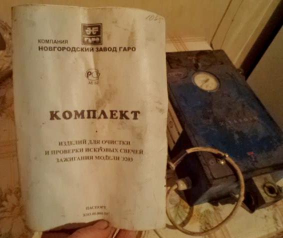

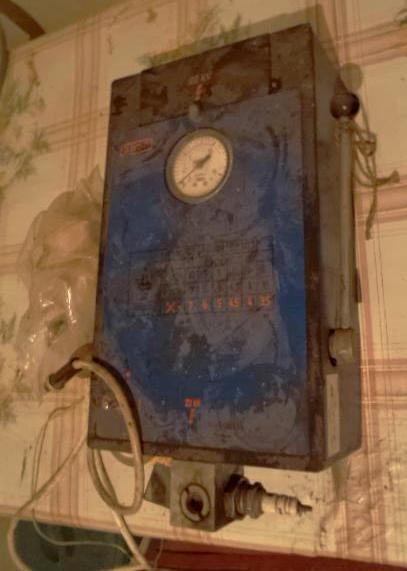

Ить вот оно как бывает.... даже не думал, но сегодня мне подарили именно такой прибор. Новенький, с инструкцией (инструкция правда на весь комплект).
Дата 12.12.2014 - 17:41
Извиняюсь за качество фото, нетерпелось похвалиться 199.gif . Теперь его посушить нужно, очистить от загрязнений и в гараж. Тот кто отдавал сказал что 100% рабочий. Краска свежая... даже ремкомплект есть (проставка резьбовая под свечу и уплотнительные манжетки всякие..).

Просуши, очисти и накрой тряпочкой, чтоб никто не видел! Ибо весь хлам нести будут... Да и на 100% этот прибор свечи не проверит, разве что "мозк" клиенту запарить. Пардон, моё мнение.
Дата 12.12.2014 - 19:11
Влад,не соглашусь.На работе точь такой же и свечи вычисляет в работе под давлением весьма хорошо.Ну это для себя и хороших коллег в основном,а так кто знает донимать начинают .Из нескольких комплектов можно нормальные выбрать которые потом безпроблемно ходят .Особо актуально на карбюраторных,качество новых полное г..
Дата 12.12.2014 - 20:23
В общем, поддерживаю. А для арбитра, неплохо Андрей огласить здесь фотки и осцилки почищеннь!х свечь.
Кстати, любопь!тно глянуть внутри етого девайса. Етот рь!чаг на правою сторону чего управляет. Компрессор какой, свой, или внешний. Камера очистки и проверьки одна и та же?

Можно и пофоткать... с осцилками попозже, только-только настраиваю/осваиваю мотор-тестер diatel.gif .
В армии как-то довелось с 66м повозиться. Дали новые свечи со склада да я на них только круг по ГСТО сделал. На второй день не могу завести... бах-бабах, электрик велел свечи снимать и к нему на проверку. Проверяли именно на таком аппарате - 4 свечи в мусор. Стоял рядом, смотрел все и слушал, вот теперь имею и сам. По нашей местности классная штукенция, левых свечей вагон с маленькой тележкой. Один из диагностов (их 2 у нас основных) поставил это на ход (такой же приборчик имеет) - свечи с Воронежа комплект за комплектом возит (в смысле добрых в работе). Недавно я сам новые купил в почтенном магазине, не у нас (самые ровные и обработанные на вид, марку не скажу - вредный я). Хватило на 75 км - две выкинул (лежат кстати, будут первые в проверку если приборчик заработает). Да и еще и местные бензины... смотря чего плеснешь, а то за свежими свечами на второй заправке.
Думал, как закончу с основной работой во второй половине гаража, займусь самостоятельным изготовение подобного аппарата - но, вот подарок так подарок! Останется только маленькую пескоструйку сделать, как в комплекте этого прибора.
Так что сарказм в сторону, дорогие мои. Свечи, подсвечники и прочие канделябры сейчас весьма занятная тема - уверен, без работы пылится он не будет... wink.gif 199.gif

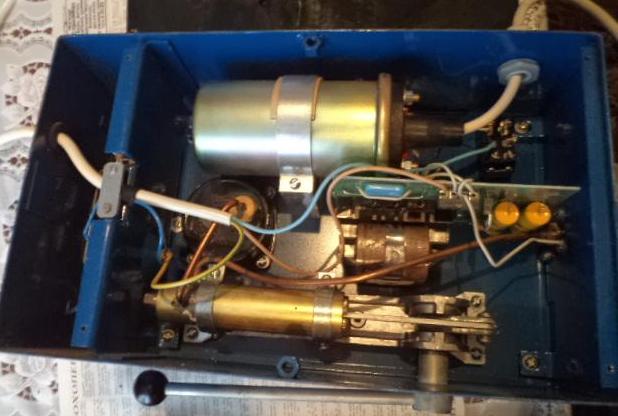

Вообщем, тайм-аут. Только что попробовал включить - тишина. Ремонтировать значит, а это попозже по времени с фотоотчетом. Прибор новенький -2008 года, но видимо в умелых ручках скис, трансформатор при включении в сеть молчит. unsure.gif
Это сообщение отредактировал Андрей - 12.12.2014 - 23:04
Дата 12.12.2014 - 23:13
Заезжал на прошлой неделе за Винсом и в магазине увидел такой Гаро,ценник ...14500 с пескоструем и рядом в соседней витрине Сканматик 2 с таким же ценником. kto.gif Стоян,пескоструй к нему отдельным девайсом идет,квадратный дюралевый бачок с двумя кнопками и отверстием под свечу.Чистит весьма достойно,песок берем из силовых керамических предохранителей. Ручка справа (на самой проверялке) это насос накачивающий давление в камере до 14 кг.Изнутри тоже его не видел,не вскрывал.Андрей если надо что посмотреть будет то обращайся.

Ну... утро вечера мудрее. Поди ж ты, руки сами до того приборчика потянулись (конченный я человек cray.gif). Трансформатор (со всей схемой) включается с тумблера только на момент проверки. Вот на том тумблере и не пропайчик... подпаял проводок и все! Пошла искра. На разрядничке конечно эффектнее чем в камере на свече smile.gif. Проверил сразу весь свой разноброд - из 2х десятков чищенных 5 штук в мусор. Одна внутри на корпус шила, а в большинстве с верхней части изолятора на край тонкие такие разряды, думаю что это тоже не есть хорошо - верхняя часть изолятора растрескана? И к сожалению, те две новые свечи которые я забраковал на машине (проверка закорачиванием цилиндра на массу, не забываем что у меня "шестерка") оказались в рядах исправных sad.gif . Но все равно, прибором доволен, лишним не будет в любом случае.
Вот на фото внутренности. Внизу видно латунный цилиндр с приводом для накачки, манометр, плата с трансформатором (настоящим!) и собственно катушка зажигания. Продул от пыли, подпаял проводок, смазал цилиндр насоса. Все...
