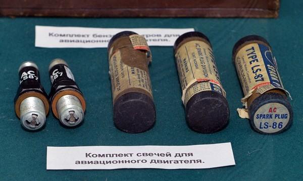

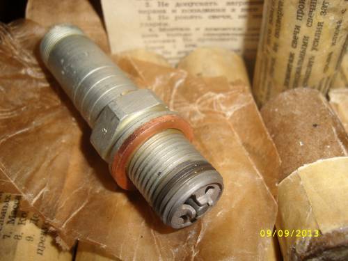

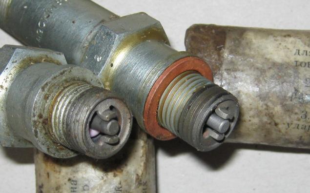

Ну, Иван Васильевич, я прямо "улетел в гугол" на целый час с лишним по Вашей милости. unsure.gif Классная все же штука интернет, я никогда не видел авиационных свечей и насколько понял - свечи с кольцевым воспламемнением применяются в низковольтных (емкостных) системах зажигания авиационных турбин. А для КШД применяются все те же искровые двух, трех и четырех электродные. Так же попутно на страничках видел авиамоторы с установленными парами свеч на один цилиндр (так понял что для надежности работы). И еще существовали разборные свечи зажигания для чистки оных. Если есть авиаторы - рассудите...
Не знаю уместно будет в этой теме фото авиационных свечей (Андрей Сергеевич, если что удалите), но интересно... ведь давно в авиамоторах применяются многоэлектродные!
Хоцца даже тупо схохмить по этому поводу - чем ближе скорости на Земле к авиационным, тем больше электродов на свечах. smile.gif
Итак, из найденного - первая двухэлектродная свеча СД-49
Дата 14.12.2014 - 13:28
Вторая трехэлектродная SL-87
Дата 14.12.2014 - 13:29
И четырехэлектродные СД-48
