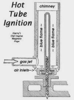

Свечи были такие: калильная трубка Готтлиба Даймлера (рис) и ссылка
А потом уж Роберт Бош разрулил этот искровой вопрос.

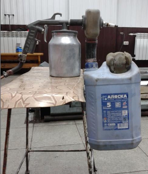

Бюджетный вариант пескоструйки для очистки свечей,работает .
Эмир
Дата 4.01.2015 - 10:16
Сообщений: 804
Пользователь №: 15006
На форуме с: 13.09.2009
Спасибо Василич!
Дата 4.01.2015 - 11:34
Пожалуйста. Я сильно не переношу,когда цены на некоторые девайсы не реальные.

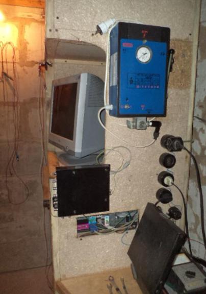

Иван Васильевич, спасибо за фото. Примерно так и представлял. Себе же хочу собрать пескоструечку подобную той что в паре с прибором идет. Думаю мож поднимать песок со дна емкости не так изолятор царапать будет... unsure.gif но красноту отбивать таким методом сложно. Мне доводилось видеть свечи очищенные в нашем АТП на таком же промышленном приборе - изоляторы "красные" так и остались. Это для меня не столь-суть важно, можно и новые купить, а вот "перелитые", черно-бархатные, в строй вернуть по ходу пьесы, самое то что нужно.
Дата 4.01.2015 - 18:31
Если открыть верхнюю крышечку можно проверять катушки, наконечники, высоковольтные провода, а если сделать переходник то датчики давления.

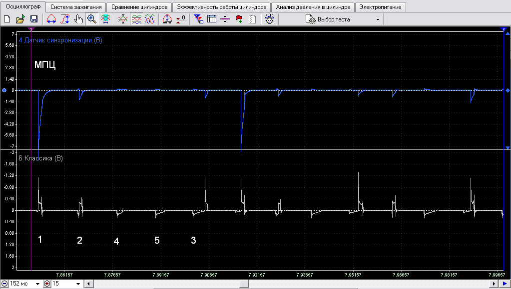

Здравствуйте, Stoian! Вот и Ваше пожелание исполнилось... wink.gif Сегодня вышел отличный случай по замене негодных свеч на АУДИ 100 (пять цилиндров) на годные, отпескоструенные, побывавшие некогда в работе.
В техническом плане случай сам по себе ничего особенного не несет, но АУДИ эта прибыла с жалобой на подтраивание и плохой запуск в мороз. Сразу снял осциллограму "а-ля парад" и обнаружил что ни хрена ничего не понятно что там где горит и где синхронизация вообще diatel.gif Выкрутил свечи, трехэлектродные BOSCH, нагар на всех ровный светлосерокоричневый (будто беднит). Свечам тем по пробегу не более 3-5 тыс.км. корпуса еще свежим блеском светят. Каждую свечу чуть обдули пескоструйкой и на проверку под давлением - из пяти свечей только одна дотянула до 13 Атм, остальные все загнулись на 10-12 атмосферном пороге. Итог - все в мусор. Здесь хочется заметить то, что у нас много такого "фирменного" добра продается.
И вот осцилла ВВ этой, только что заехавшей, прогретой АУДИ.
