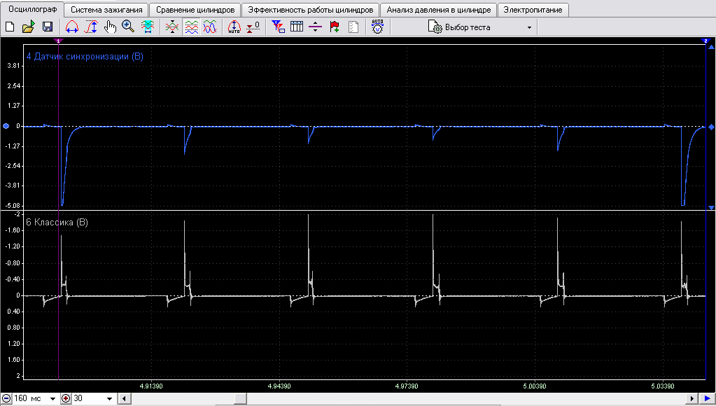

И вот осциллограмма после замены (временной разумеется) тех левых Бошей, на мои отпескоструенные. Все четко... понравился плавный набор оборотов на исправных свечах, (все таки пять цилиндров видимо и меньше "колбасит" от 4х на неисправных свечах).
Стало понятно отчего не шла синхронизация по первому цилиндру - тоже виновата свеча. И что сказать, прибором для проверки свечей доволен на все 100! В работе он очень даже не помешает... бегать им за комплектом новых свечей в магазин я уже не буду.. пусть сами это "го...но" раскупают (дешевые запчасти у нас нарасхат и в первую очередь, но это отдельная тема).

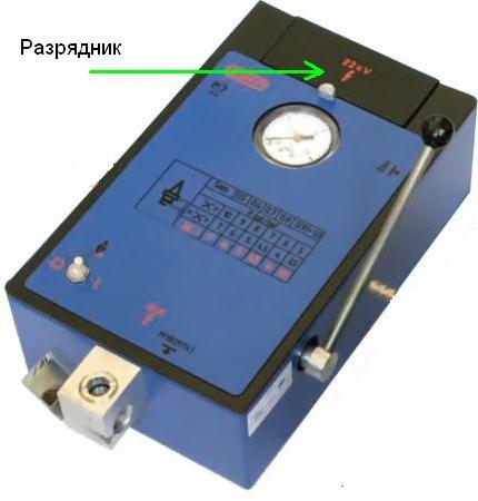

Леш, привет! Разърядник в Э-203П имеется. Регулируемый. В верхней части прибора крышечка открывается с откидным разрядником (да и "Колдун" Владимир Борисович писал выше о том).
По катушке зажигания - по перечню элементов применена Б-115. Контактная. Видимо с учетом продолжительного включения от руки (у нее высокое сопротивление первички). Управление катушкой собрано на семисторе ВТ137-600.

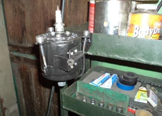

Юр, презентация пока отменяется. unsure.gif Сегодня отсверлил еще отверстий для выхода воздуха из бачка на фильтре (теперь достаточно вполне). Увеличил входное отверстие сжатого воздуха в бачек до 5мм (болт снизу что трубку крепит). И прогнал еще несколько свечей на пробу в смысле отшибания застарелого нагара. И остался немного недоволен mad.gif хотелось бы получше... хоть и стало лучше...
Вот внешний вид той пескоструйки (основа корпус маслянного фильтра средней высоты). Выложу пока тут (а то скажете насвистел 2017.gif ) потому что окончательный вердикт будет значительно позже.

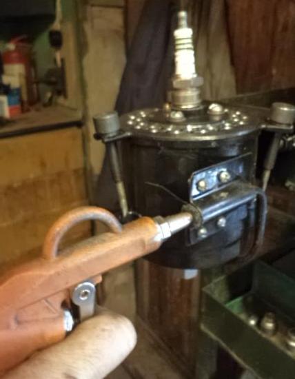

Вот так идет "продувка" свеч песком. Без всяких дополнительных кнопок-клапанов, выведена трубка и пистолетом сжатого воздуха в нее через резиновый шланжик осуществляем подачу воздуха. Этим же пистолетом продуваем и свечу после очистки на удаление остатков песка (уже в руках).
