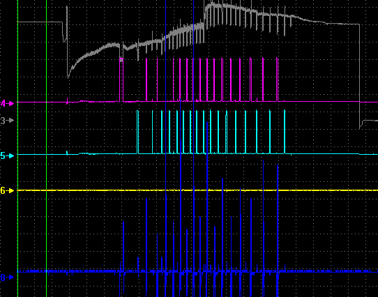

Главное такой вот глюк: - после сброса ЭБУ (сканером), пробую управлять механизмами - всё работает (и искра на разрядник тоже), но стоит только один раз попытаться завести (заводится и глохнет) - всё, ничем не могу управлять, даже лампочной Чек. Опять сброс - снова всё управляется! Бывает даже сброс не помогает, помогает отсоединение разьёма от ЭБУ. Вот картинка напряжений на МЗ. Верхняя осц. - напряжение на М.З (плюс), следующие две - управляющие импулься на МЗ (оба канала), ниже - "Минус" на МЗ, и самая нижняя - ВВ импулься на ВВ проводе. С началом прокрутки напряжение просаживается до 4 - 5 вольт, затем возрастает (двигатель завёлся) а потом импульсы пропадают. Присоединённое изображение (нажмите для увеличения) ![]() |

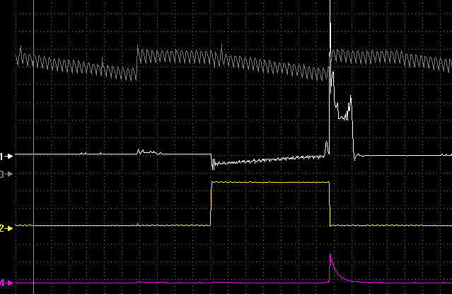

Попробовали завести раз с толкача - не завёлся. Тоже склоняюсь к мысли, что надо искать причину просадки напруги. Машину собирали после покраски, возможно где нибудь прикрутили массу на краску. Буду проверять дальше. Присоединённое изображение (нажмите для увеличения) ![]() |

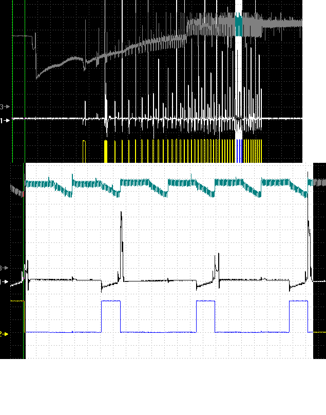

Думаю вот: - если бы где нибудь была масса плохая, то росло бы минусовое напряжение на МЗ, а оно постоянно в нуле. Завтра будет день - будет пища. Присоединённое изображение (нажмите для увеличения) ![]() |
