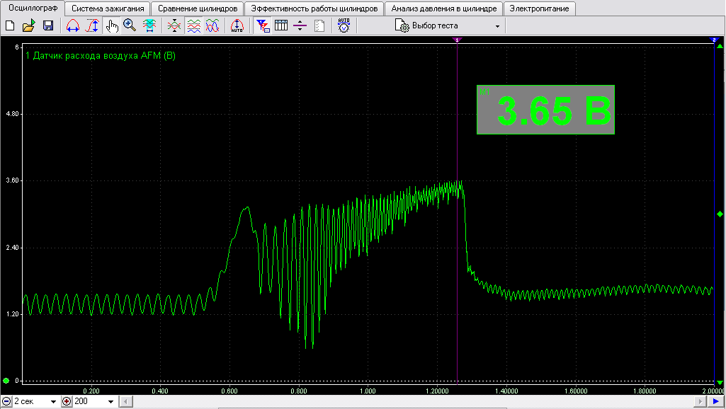

Вообщем, сейчас снял еще одну осциллограмму этого ДМРВ, но уже без воздушного фильтра. Но лучше не стало... точнее стало на 0,03 В.

Ну и под занавес осциллограмма того ослабшего ДМРВ в момент перехода без воздушного фильтра.

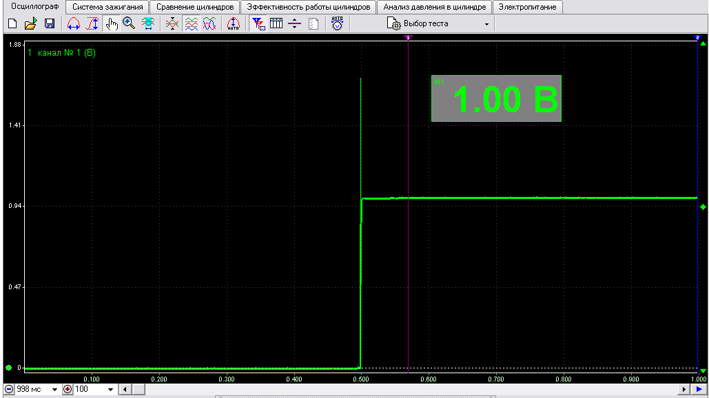

И небольшое продолженьице... вообщем, попутно с устранением почти круговой трещины в выпуском коллекторе до ДК (плюс новая прокладка под ДК) был заменен и ДМРВ (037ой). В результате "герметизации" выхлопной и установки нового расходомера на 3000об/мин уменьшилось время впрыска до 1,78 мс и на 2 кг/ч упал расход воздуха... коррекции стали: по ДК = 1 (на 3000об/мин - 0,95); мультипликатив = 0,95; аддитив = 0,06%. (так понимаю что нормально?). В АЦП в покое 0,996 В (в отличие от старого 1,074В). И вот осцилла включения этого нового ДМРВ. Сравнивал с первой (старый датчик) - на ней отсутствует первый всплеск (в продолжение фронта) и он даже меньше установившегося напряжения в 1 вольт... может ли это о чем-то говорить? Здесь, на новом всплеск при включении достигает 1,6 В... unsure.gif По установившемуся верхнему напряжению в 1 вольт на первом старом датчике (что в АЦП выдал 1,074В) пока ничего сказать не могу... датчик остался мне в подарок, а значит будет еще участвовать в дальнейших экспериментах. А новый датчик в АЦП "выдал" 0,996В как уже писал.На этом датчике проверил напряжение мультиметром. При включенном зажигании - 1 В.

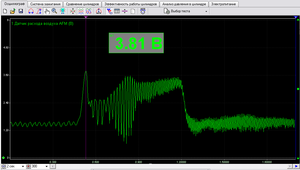

И так же на новом ДМРВ снял переход - *админ*, Андрей Сергеевич прав gruzin.gif на все 100.. что-то с "железом". Но все ж увеличилось напряжение на пару десяток вольта. kto.gif

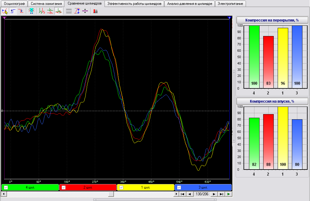

И по "железу". Снял осциллу датчиком разряжения на впускном коллекторе. Мне это пока ни о чем, нужно изучать... но вроде по 4му и 3му цилиндру нелады. Может это и влияет на осиллу ДМРВ на переходе с холостого хода на максимальное открытие ДПДЗ? Рассудите, пожалуйста... unsure.gif

вообще-то физика процесса такова что за дроссельной заслонкой 1.5 л разряжения , после резкого открытия дросселя , происходит резкий "вдох" (задроссельное пространство заполняется воздухом) этот момент и "фиксируем" для лиагностики ДМРВ , когда ДМРВ "уставший" и его реакции замедленны он не "успевает" отследить максимальное кол-во воздуха , и верхний пик не дотягивается до "максимума" , "железо" может вносить свою лепту , но для этого надо что-бы "разряжения" практически не было , за дросселем... ЗЫ всё-же думаю виновник длинный трубопровод от ДМРВ до досселя , Андрей попробуй для эксперимента через короткий шланг ,поближе к дросселю ...

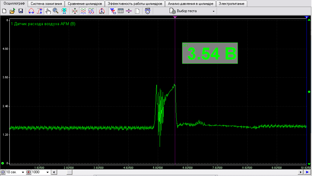

Думаю что виновник не длинный трубопровод. Вчера ВАЗ 2112 шестнадцатиклапанный движок, патрубок короткий. ДМРВ в состоянии покоя нормальный (машинка свежая, сканер не подключал, некогда было). Снял естественно не одну осциллу перехода - вот одна из самых высоких по напряжению.... выходит либо лыжи не едут, либо асфальт шершавый unsure.gif т.е. нужно поработать побольше... прояснится в чем дело - отпишусь. unsure.gif
