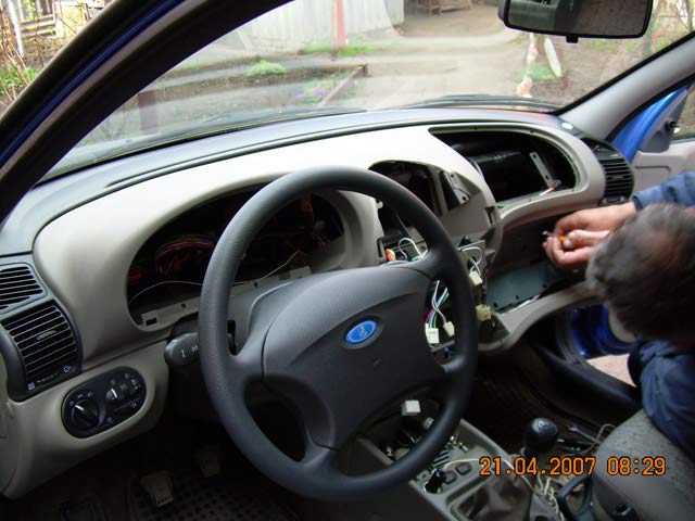

Вот дошла очередь и до печки Калины =) Чтоб до неё добратьсяпришлось снимать всю панель... кошмаррр... думал не соберу обратно =)
user posted image
user posted image
user posted image

mamyx, из фотографий все же остался неясным ответ на вопрос - чтобы извлечь ТОЛЬКО вентилятор нужно снимать всю панель? ohmy.gif
Такого на ВАЗах еще не было.

Я когда собирался сделать это скачал ВАЗовский мануал по трудочасам на калине. и по нём так и непонял как там именно печку снимать. Машинка ко мне так и неприехала а вопросы остались. Там реально отопитель вместе с радиатором снимать надо? тоесть тосол частично сливать? Зачем вообще всю панель снимать? отдельно бардачёк невытаскиваеться? моторчик на уровне бардачка я правильно понял? Распиши пожалуйста последовательно действия разборки сборки. Не самого моторчика а как до него добираться.

Чтобы добраться до моторчика - нужно снять всю панель. Мотор вентилятора находится за бардачком - частично от панели ничего не снимается... А жаль.. Если бы сделали съёмную полочку под бардачком, то было бы всё намного проще... Вентилятор и радиатор - совершенно разные вещи, более того - радиатор стоит в ногах по центру панели, а вентилятор стоит за бардачком... Всё это соединяется системой воздуховодов. Т.е. чтобы заменить моторчик - абсолютно не надо сливать тосол и трогать радиатор, а вот панель снимать - обязательно - иначе никак. Вот. Пишите ещё, если будут вопросы old.gif
PS вентилятор снимается после откручивания 3х болтов, но чтоб ко всему этому добраться - необходимо снять всю панель gruzin.gif

Времени ушло: в 8 утра приступил, в 10 минут седьмого вечера закончил.
Доступ к разъёму моторчика есть, под полочкой внизу бардачка - если запустить руку - нащупаешь провод с разъемом и шланг (как понял сделан для подогрева самого моторчика - дует воздухом который гоняет моторчик) (снял разъём и проверил - на нём напряжение есть - хотя у многих банально исчезает масса). Ещё есть доступ к резистору, который переключает скорости моторчика - под бардачком - чуть выше полки есть лючок. Под ним тоже разъём. Сколько стоит работа - не знаю - делал свою калину =)

Не снимая панель не подлезть к моторчику - полка не даст подлезть.
