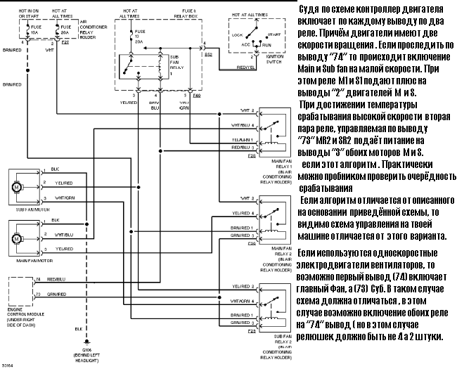

З.Ы Я думаю подать через предахранитель постоянный + на 2 контакт SUB FAN RELAY 2 ,но не уверен что это правельно... Это сообщение отредактировал hash - 18.05.2007 - 19:27 |

А, чем не нравиться штатный алгоритм работы? Какая рабочая температура прогретого двигателя? |

Схему с машиной еще не сверял, свою схему брал отсюда http://www.autolib.diakom.ru/CARS2/ машина Subaru Legacy 2.5 с климат контролем 96-98г(Legacy от Legacy Outbeck при одинаковой комплектацией отличаются в основном только дорожным просветом) .Доработанной схеме буду очень рад ! З.Ы.Подключение помпы у меня вопросов не вызвало,а вот влезать в основную схему хотелось бы под руководством. Это сообщение отредактировал SGOR - 17.05.2007 - 21:44 |
