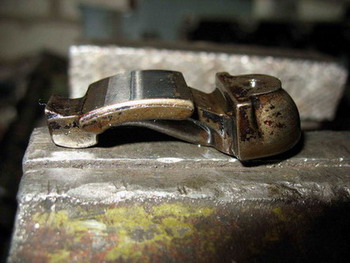

А мож рокера дают такой эффект
гидрики я менял
Это я про основную болячку - троит, тупит и головка тарахтит
гидрики ж менял на АЕ
Это сообщение отредактировал ostap - 25.11.2007 - 22:16
