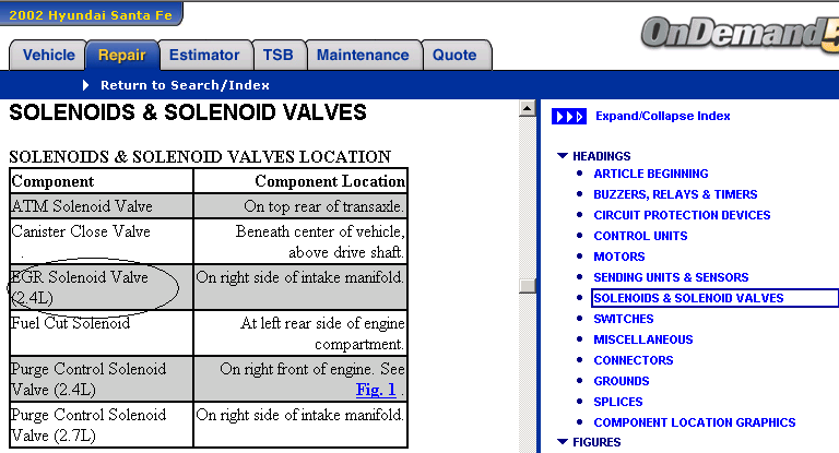

Машинка 2002г., движок 2,4л.
Клиент жалуется на детонацию при движении с небольшой нагрузкой. В ошибках есть P0401, что, по теории, можно увязать с жалобой. Неплохо бы глянуть клапан EGR, но где он на этом движке? Осмотрел штаны сверху и снизу, ничего не нашел kto.gif
Дата 24.05.2007 - 00:58
Дата 24.05.2007 - 07:53
Спасибо, попробуем!
Только не подумайте, что клапан я искал на штанах. На штанах (и ниже) я искал отвод от выхлопа который должен был привести меня к клапану, вот этот отвод не нашел. Теперь уже ради любопытства пройду от клапана к выхлопу, просто интересно с какой точки там берется отбор газов. 199.gif
